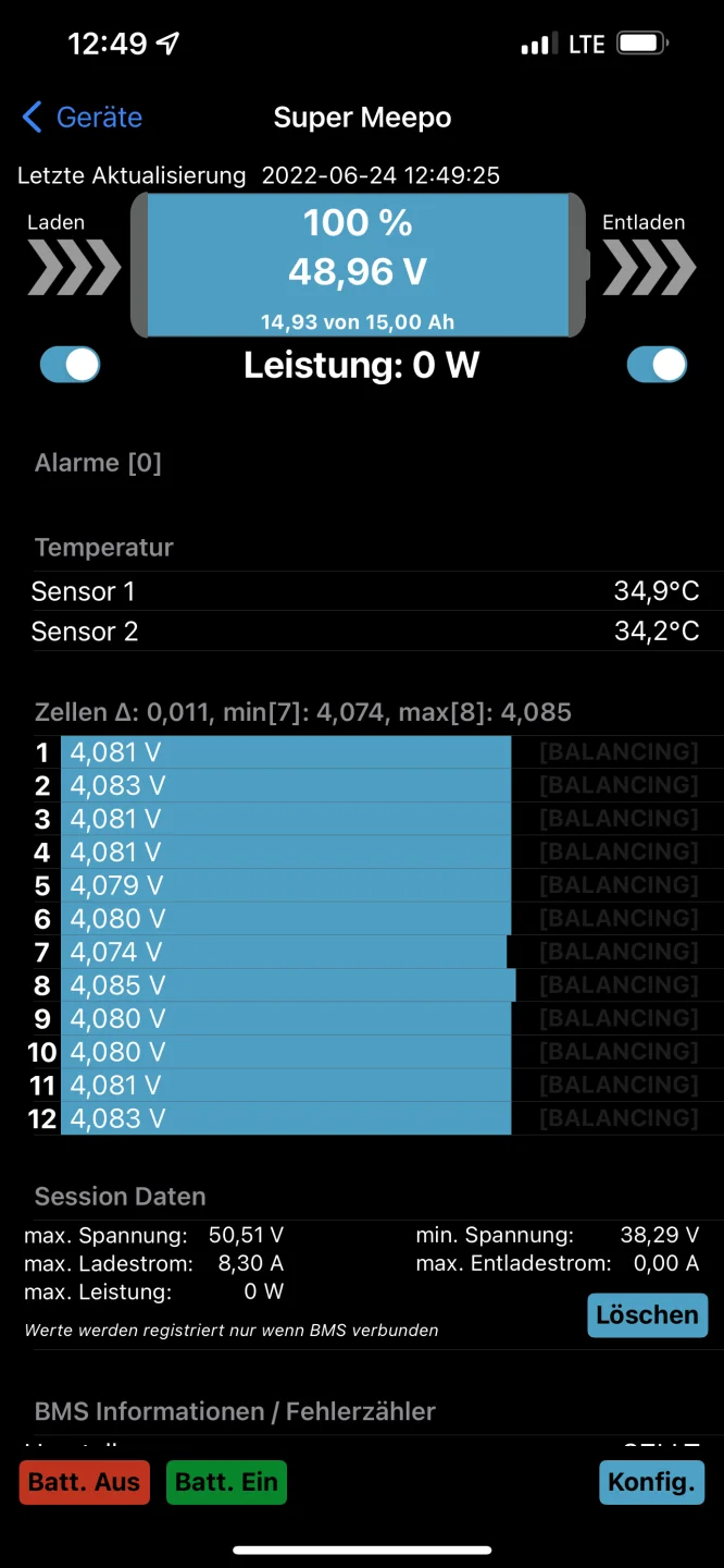

Die haben auch eine echt schöne App mit der man den Akku überwachend und abschalten kann.
Wie ist der AppName? Die offizielle App der Homepage sieht anders aus, hab viele durchgetest, aber diese Version noch nicht gesehen 👀
Reaktionen: Dr.One
Wenn du den Scooter mit dem Handy wirklich komplett aus schalten willst das niemand was dran machen kann nehme ich gerne die LLT Smart BMS
Die gibts in allen Spannungen und Stromstärken. Die haben auch eine echt schöne App mit der man den Akku überwachend und abschalten kann.Anhang anzeigen 18825

Hatte in einem flipsky Video gesehen, das sie den Akku ausgelesen haben, aber ich habe mich wohl getäuscht, ist auch grade ein bisschen viel Input, mal gut das ich mich schon vor meiner roller-phase mit den Themen Akku&esc‘s auseinander gesetzt habe, sehe jetzt schon den Wald vor lauter Bäumen nicht mehr.
