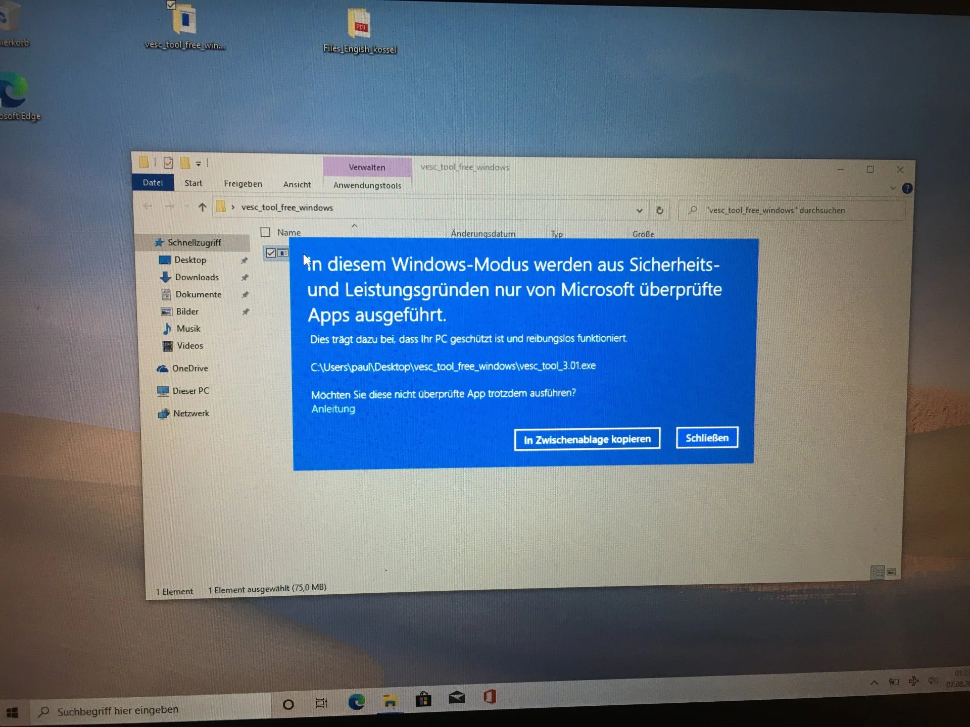

Klick auf "Anleitung" und folge dieser
Ach ich hätte dazuschreiben sollen, das der Laptop noch nie das Internet gesehen hat, das wollte ich eigentlich auch so beibehalten.
Gibt es dafür keine offline Lösung…?
Nach dem was ich gefunden habe, brauche ich tatsächlich eine Internet Verbindung….
Schade ☹️
