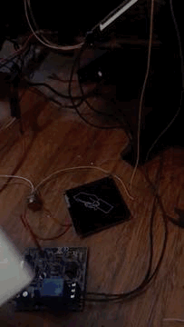

Hab alles mal „verpackt“
Display so gut es geht montiert
(Jaaaaa, Chaos 🙈)

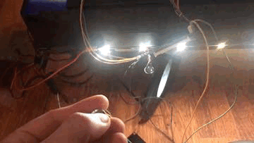

Das Licht hab ich direkt an den Akku angeschlossen, für das Front Licht, hab ich 10 Dioden in Reihe geschaltet, für das Rücklicht und das Front Licht im Deck, bin ich mit einem stepdown auf 12v runter.
Das Licht schalte ich mit einem klassischen Schalter am Deck.
Später werde ich die lichtschaltung über das Display integrieren..
Dummerweise habe ich mich für eine 6 adrige steuerleitung entschieden, für die lichtschaltung über das Display, braucht es 8 Adern (und ein realey)…
