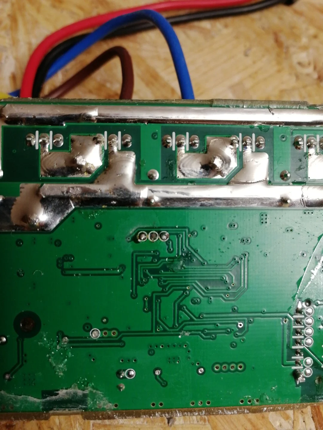

Die 100v cap’s sind ne so groß, das ich nicht an die SW pin‘s komme🙈
Also raus damit🤥
Also, beim cap’s tauschen, gleich die zwei SW‘s mit-verkabeln…
Könnte ja alles so schnell gehen🚶🏽‍♂️💨
Hätte das soweiso ohne Caps gemacht, bzw mit nur einem. aber der mi controller ist sicher auch anders..meine Lösung sah / sieht so aus, die Leiterbahnen zu durchtrennen und dort n HighVoltage Stepdoewn sowie direkt dahinter ein Stepup zwischen zu setzten, damit das esc denkt, immer 42V zu bekommen :)

Speeed Speeed kamm auf die Idee, einen Widerstand zu tauschen, jetzt kann ich den Controller bis 15s befeuern(oder bis 20s, je nach Widerstand)
Komisch, den Controller habe ich gerade geflasht, man kann noch das Lötzinn erkennen. Muss ich wohl was falsch gemacht haben. :devilish:
Grrrrrrr, du hast recht (wie immer 😘)
Hab weiter rechts gesucht, und das Silikon nicht komplett entfernt 🙈
Ich kann heute nicht mehr flashen😩, mein Onkel pennt schon, und mit meinem alten Laptop trau ich mich nicht 🤷🏼‍♂️
