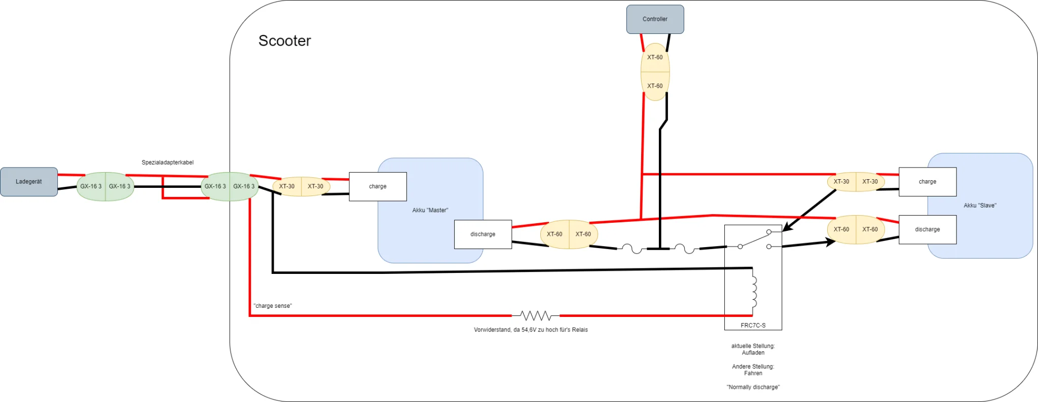

Ich würde lieber zum Schalter greifen.Oder einfach 2 ideale Dioden kaufen und bei den Pfeilen einbauen statt dem Schalter/Relais?
Aber Vorsicht, diese Schaltung geht davon aus, dass das BMS jeweils die negative Seite mit je einem MOSFET schaltet.
Klar, Tausch einfach das ganze bms…Man kann einen Akku auch auf single port BMS umrüsten, drückt aber evtl. den Wiederverkaufwert.

Um von einen separate Port BMS ein common Port BMS zu machen, wird meist der Ladeport zum entladen verwendet.(Frage: Kannst du den entlade Port nicht auch zum Laden benutzen…?)

So lange es 2x13AH Akku sind , in Parallelschaltung und entsprechenden Sicherungen zwischen sind mit ein y Kabel und die Volt gleich ist immer bei allen Akkus. sollte es wenig Probleme geben.Für's erste ist das die Schaltung, die ich für zwei Legend Lite Akkus implementieren will:
Macht dann 48V 26Ah zusammen.
