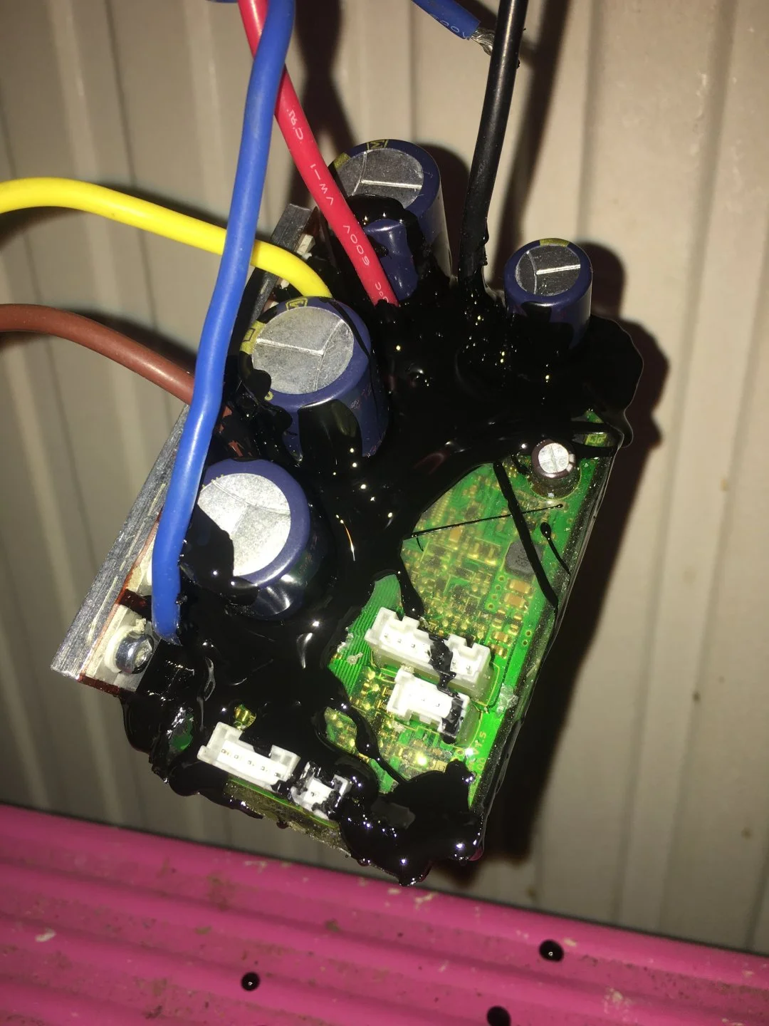

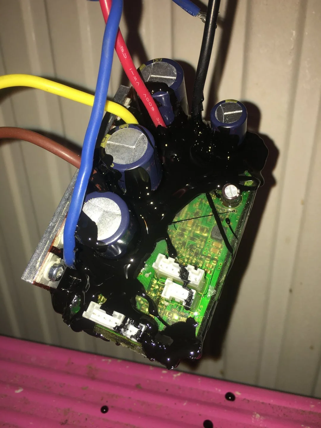

Der Controller ist hat nun doch den Weg zu mir ins bastelzimmer gefunden.
Vielen Dank Speeed Speeed , wie immer eine hervorragende Arbeit von dir 😘👍
Hab den gleich mit Plastik-Dip versiegelt,
Nun trocknet der bis morgen, dann kommen da noch 6mm goldkontakte dran…
Leider fehlt mir das Orginal Kabel vom Controller zum Dashboard, da werde ich morgen mal die Kabel Kiste durchwühlen müssen…
