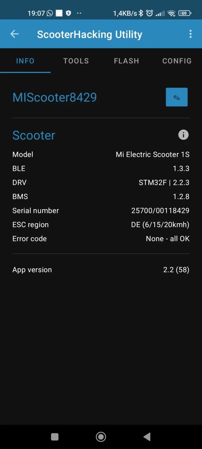

Ich habe die ganze Prozedur gemacht, ich habe ein neues Soft hochgeladen und jetzt piepst der Roller und hat Fehler 35, Hilfe: (((
35=wrong serial number
Kannst du dich mit SHU mit dem Scooter verbinden? Wenn ja, bitte Screenshot von DRV , BLE, BMS, etc.
Ich denke, du hast einen Pro 2, keinen Pro? Auch die DRV ist mir völlig unbekannt... WAS hast du gemacht?
