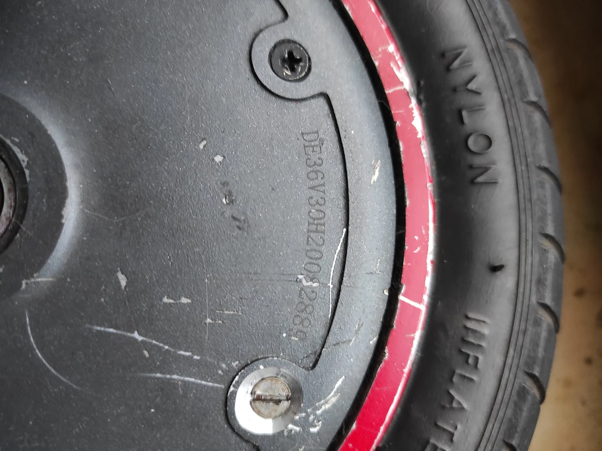

Jo. Haste richtig gesehen. Die Kabel sind noch dünner als beim Original. Die Kabelschuhe hatte ich schon ausgetauscht. Weil die Kupferadern mit den alten Sch
uhen verschmolzen sind. Krasse Sache. Elektrokollege meinte nicht mehr als 16A...und auch nicht Dauerleistung. Hatte alles gewechselt und dann komplett auf DirectPower...dann im Leerlauf 53. Hab irgendwo im Dashboard noch die Aufzeichnung. Aber wie gesagt...auf Dauer geht das nicht. Momentan regel ich den bei 38 ab ..Leerlauf ? Guck ich eigentlich nicht mehr...warte ich guck nach der Seriennummer:
hab ich glaube ich von VGBY oder so. Aber OHNE Fakemantel geht das nicht. Normal ist das 8 1/2"...mit dem Mantel 10". Deswegen fährt der schneller.
Kein Wunder wie dein Motor aussieht. Hatte zu Zeiten das WB Model und hab den Motor über Monate hinweg mit knapp 1700-1800W betrieben..
15s Akku + 28A ... Angepasster Contoeller natürlich, aber hat ja nichts mit den Motor(kabeln) zu tun
Oh doch....wenn der Kabelquerschnitt für die Stromstärke zu klein ist... fängt die Ader irgendwo an zu glühen wie bei einem Toaster. Deswegen hab ich meinen ja dann über Stromstärke gedrosselt. 1700 Watt ?
53 in Leerlauf mit Standart akku?👀
Wieee????
Sind die 10 Zoll in der FW sicher richtig eingestellt?
Reaktionen: S1m0n
Normal hab ich's auf die 9,xx eingestellt, so wie es im Generator steht oder 10,xxZoll. Ist schon ne Weile her...hab von Anfang an aber Keramiklager drin. Wenn ich nachher Zeit hab guck ich nach der Cfw. Sollte die ja übers Dashboard Datum finden.

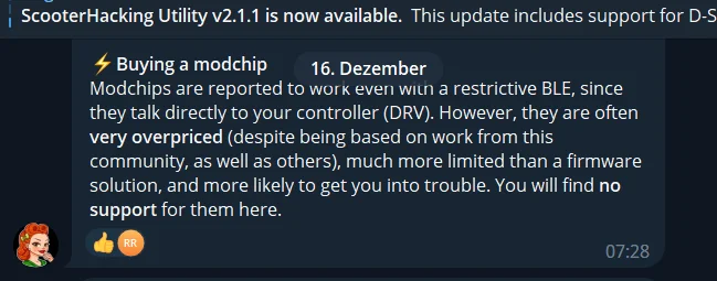

Hier ist nichts verboten, wird nur nicht supportet, die Chip-Abzocke.

Ist kostenpflichtig, verschlüsselt die Firmware, so daß du nicht mal eben eine andere flashen kannst. Da kommst nur mit ** Bezahlsoftware ** wieder raus- das nur als Info.
Mit ** Bezahlsoftware ** und "field weakening" solltest die Physik des Motors überlisten und über die Grenze von ca. 29kmh kommen, wirst aber keinen Spaß dran haben. Der Motor leidet darunter und dein Akku sollte bei den Temperaturen EVENTUELL die 3km durchhalten, zurück wirds nix mehr.

** Bezahlsoftware ** (wenn du die meinst) wird hier nicht supportet - das ist eine Bezahl-App, wende dich dann bitte an den, der Kohle dafür kassiert.

Offenbar verweigert sich mein 1S aber jeder externen Software. Das soll wohl an neuen, in 2022 verbauten Hürden liegen (neuer Chip, FW o.Ä.).

Hätte, könnte, sollte, also viel Hörensagen... Nicht schlimm, so fängt wahrscheinlich fast jeder an.
Lies dich einfach mal hier ein, da steckt viel Arbeit und gesammeltes fundiertes Wissen drin und wenn du da durch bist, weisst du, daß bei Xiaomi mit wenig Aufwand alles geht 😊
