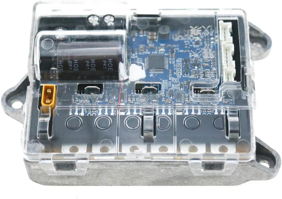

Hallo, bei einem Pro 2 brauch ich für den Controller einen weiblichen Xt30 Stecker oder ? Ich hoffe jemand von euch kann mir da helfen. Danke und Gruss
