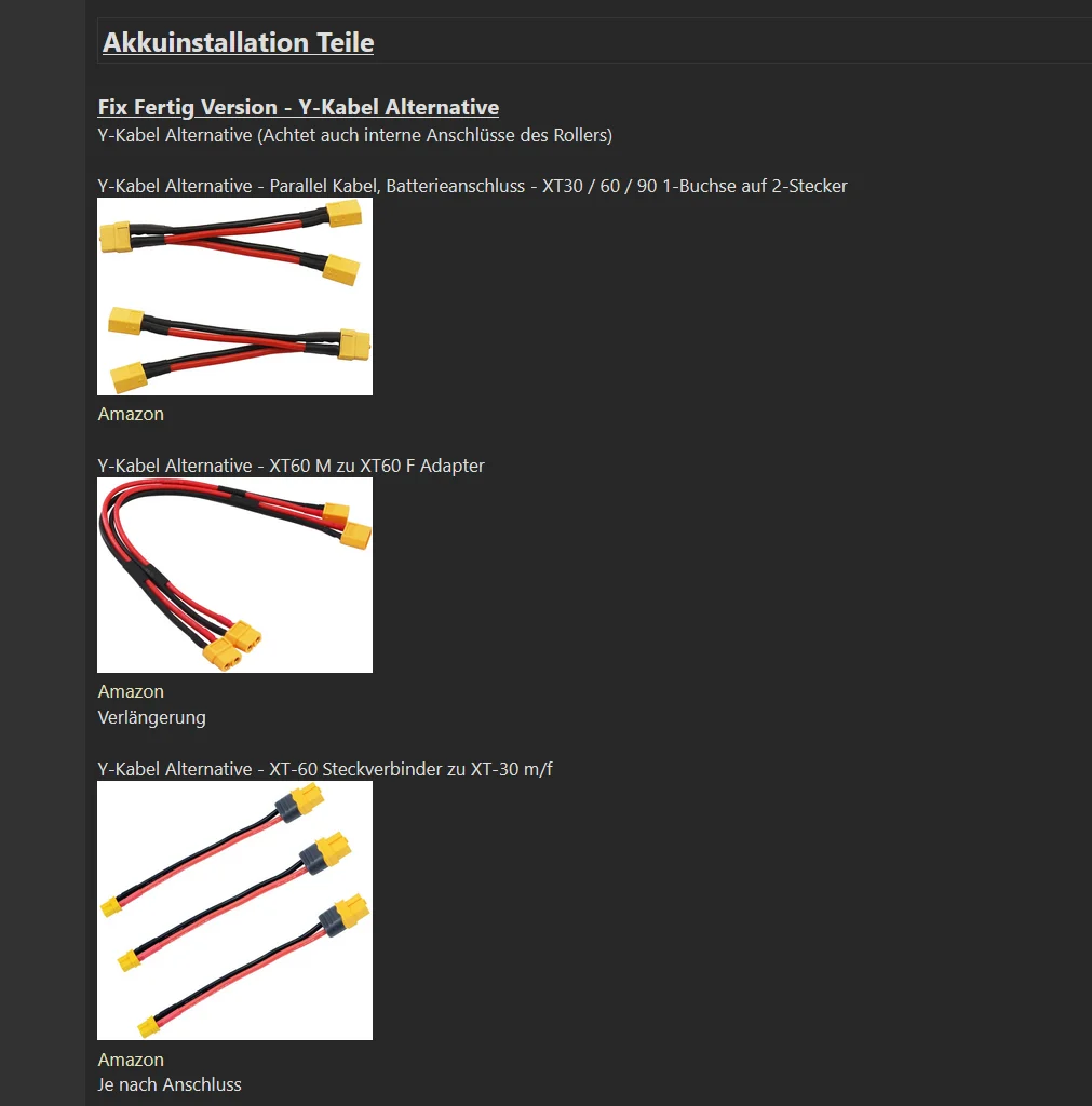

Y-Kabel braucht man schon lange nicht mehr, kauf die XT Stecker die verlinkt sind und passt. Keine einzige Sicherung ist in 3 Jahren geflogen
Schon, aber nicht das klassische mit der Autosicherung, ist doch alles in der Einkaufsliste drüber zum fix fertig Stecken (y)
Ist trotzdem ein Y-Kabel 🤣. Kannst nicht einfach so raushauen, dass man keins mehr benötigt... dann gehrs ab hier, wenn neue das lesen 🤣
Reaktionen: Gerhard
Vorschlag um es besser zu benennen? Seit langen nun so drin, heute ein Problem o_O
Edit oke, es bleibt ja eins, streiche das mit der Autosicherung nochmal extra hervor
Edit2: Einkaufsliste (Akku), G30 und Xiaomi Guide hat nun besseren Hinweis zu der Sicherung
