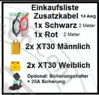

ich plane ebenfalls, mir einen Zusatzakku zuzulegen. Den möchte ich wechselseitig an meinem 1S und am Pro2 mittels Y-Methode nutzen.
Jetzt stellt sich mir die Frage, welche Stecker sind in den beiden Rollern verbaut und welche Materialliste brauche ich (und was sollte man in dem Zuge gleich noch "optimieren")?

Das Beispiel hab ich aus der Anleitung im 1. Psot entnommen, aber die gilt wahrscheinlich nicht für 1S und Pro2?
Sind das die richtigen Komponenten, um einen Zusatzakku am 1S und am Pro2 (im Wechsel) nutzen zu können? Oder sollte/muss man da andere Stecker verwenden?
Danke für eure Hilfe im Voraus!
Soweit mir bekannt verwenden die Xiaomi's alle die XT30 Stecker.
Wenn du den Akku öfter umsteckst - wie machst du das mit dem Angleichen der Spannung?
Dazu empfehle ich dann am Akku und Kabel oben einen XT60 Stecker, ist mechanisch stabiler.
michi_gecko michi_gecko
Ahhh, okay, macht es dann Sinn, gleich alle Stecker auf XT60 "hochzurüsten"? Löten bekomm ich ganz gut hin. Den Akku werde ich natürlich nur umstecken, wenn beide Akkus voll sind, da hab ich mich schon eingelesen, was da zu beachten ist.
den XT60 bekommst du nicht durch die originale Durchführung.
Und beim Y-Kabel ist es ziemlich egal. Die XT60 sind natürlich angenehmer zum Löten.
Ich nehme da auch gerne die runden Goldkontaktstecker für die Verlängerung
