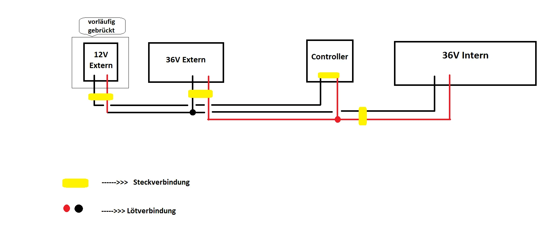

Hier nochmal eine Zeichnung mit Farbe, wenn man es richtig sieht. So hatte ich die Anleitung gefunden, und nach gebaut oder zusammen gesteckt.
Ist das so richtig oder habe ich wo einen Fehler drin den ich gerade nicht erkenne, wenn alles okay ist könnte ich mir nur noch vorstellen das vielleicht die Kabel die ich verbaut hatte defekt sind, aber beim durchmessen war die Leistung da.

Sehe ich das richtig das du insgesamt 6 Steckverbindungen hast?
Wenn ja, würde ich da den Fehler suchen.
Ich habe deine Schaltung mal nachgezeichnet und würde weniger Steckverbindungen empfehlen.
Meinst du das es an den Steckverbindungen liegen kann, weil eigendlich sind diese y Verbinder ja dafür da.
Werde die Kabel aber auf jeden Fall nochmal entfernen und kontrollieren, und es Mal so mit weniger Steckverbindungen probieren.

Für den 48V Mod ist das NICHT geeignet.
ESC und int. Akku müssen das Minus direkt verbunden haben. Der 3S Akku muss auf der Plus-Seite eingeschleift werden.
Und bei Akkus von Aliexpress wär ich immer vorsichtig mit der Kapazitäts-Angabe.
Okay das hab ich jetzt noch nirgends gesehen, oder noch gehört das der 12volt Akku auf die plus Seite muss, und der interne Akku un der Controller mit dem minus direkt verbunden sein muss.
