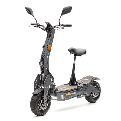

Sagt mal,weiß vielleicht jemand wie dieser Roller hier gedrosselt ist? Der hat ja schon von Hause aus nen 60V drin und fährt trotzdem nur 45km/h.....
eFlux Freeride X2 mit Straßenzulassung - 𝟰𝟱 km/h - 𝟮𝟱𝟬𝟬 Watt Motor - 𝟱𝟱 km Reichweite https://www.amazon.de/dp/B071S4B1SP/ref=cm_sw_r_apan_i_3TBHW19ZF4S06JKJNQS8
Freerider Freerider über die software im microcontroller und da ist kein rankommen. du kannst nur mit einem freien controller schneller fahren.
und wenn du diesen auf 72 volt aufmöbelst wirst duch auch höchstens 55-60 km/h rausholen.
Wäre der 60V also eher nur wegen der Reichweite interessant,da man geschwindigkeitstechnisch aus dem auch nicht mehr rausholen kann als aus unseren.
Wäre es nicht möglich, das die Drosselung Evtl. Über den Gasgriff geregelt ist ?
Normal sollte man das mit einem einfachen Poti prüfen können
Micha wenn das so einfach wäre das es nur am gasgriff liegen würde würden alle scooterfahren die gasgriffe wechseln. das problem mit der geschwindigkeit haben ja alle scooter und wenn du dich bei allen modellen mal umschaust, wirst du sehen das alle gemeinsam am controller, software und akku arbeiten bzw. durch diese teile die geschwindigkeit hochsetzen.
du kannst gerne versuchen mit einem poti schauen ob du da etwas erreichst aber das ergebnis ist eigentlich jetzt schon fest. über den gasgriff laufen spannungen von 3 oder 5 volt und diese kommen vom controller. mehr als diese 3 oder 5 volt sind nicht möglich. wo sollten mehr volt herkommen ? bei höchstvoltzahl des gasgriffs gibt der controller die volle spannung für den motor frei und das wars.
noch mal ein wort zu dem 60 volt scooter, warum da ein 60 volt system ? ganz einfach, je mehr volt je mehr leistung möglich. sieht man ja an den 2500 watt. ist wie mit dem hubraum beim auto. hab ich mehr hubraum lassen sich ps und Nm leichter erzeugen als mit kleinem hubraum. schmeiß aus dem 2500 watt fleeride scooter den controller raus und hänge einen frei programmierbaren controlle rein und der rennt 65 damit. da braucht dann nichts mehr am akku gemacht werden.
wenn du bei deinem evo mehr willst dann wirst du nicht umhinkommen auf einen 60 volt akku zu gehen, dazu im tacho einen vorwiderstand einzusetzen damit der nicht durchpfeift bei der spannung, dann noch im controller die kondensatoren auf 80 bzw. besser gleich auf 100 volt zu tauschen und dann noch den shunt.mod. dann hast gut 3000 watt leistung und kannst bis zu 60 gehen.
aber Gerhard Gerhard das ist ja weniger mein verdienst als der des scooters :D der scooter an sich ein guter scooter aber er schleppt halt so ein paar problemchen mit und die besitzer suchen halt nach lösungen im netz und dann stoßen sie hier auf uns :D
