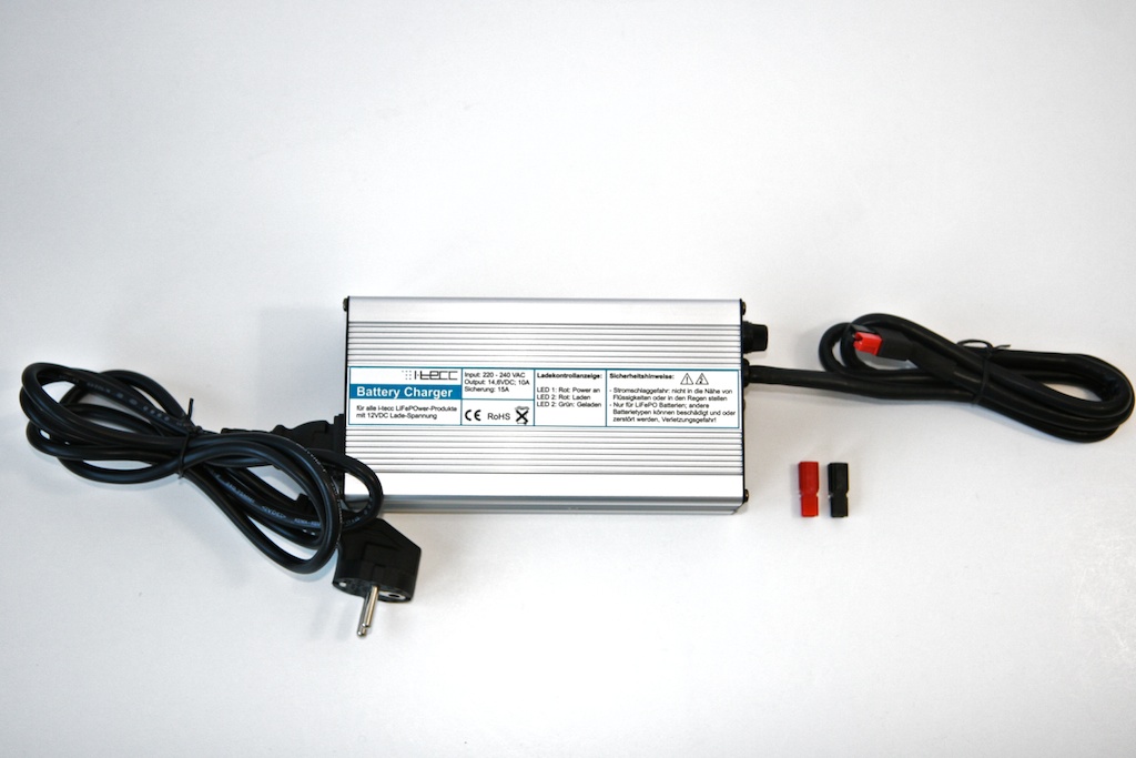

ja danke, aber in den Artikel wird auch nur darauf hingewiesen das die Ladeschlussspannung unterschiedlich ist.
Einen 48v Bleiakku hat 58.8V und ein 48v Lithium Akku hat 54,6 V als Ladeschlussspannung. Dann würde der Bleilader den Lithium Akku extrem überladen und dadurch extrem Schädigen da die Lithium ein Überladen gar nicht gut abkönnen. Da das Bleiladegerät aber für einen 52V Akku genutzt wird der ebenfalls eine Ladeschlussspannung von 58,8v hat bin ich mir ziemlich sicher das dieses Ladegerät dafür ebenfalls geeignet ist da das Blei Ladegerät ebenfalls CCCV gesteuert ist da es am Anfang nur einen bestimmten Strom von 2,2A durchlässt und Später durch die erreichte Akkuspannung von 58,8v abschaltet.
Genau wie das Ladegerät hier :
Ich werde trotzdem erstmal das mitgelieferte Ladegerät nutzen. Werde aber meinen Schwager mal dazu fragen der selbstständig ist mit einer Firma die Rasenmäher Roboter Repariert und anschließend wieder verkauft. Die Roboter haben auch 18600 Zellen die er auch selber überprüft und auch Akkus selber austauscht. Also auch Akkus repariert.
An einem 5A Ladegerät habe ich eh nicht so Interesse da erstens die Ladebuchse vom Scooter selber dafür nicht geeignet ist sondern nur für 3A laut Anleitung / Aliexpress und zusätzlich ist langsames laden für jeden Akku besser gerade für das BMS der deutlich mehr belastet wird. Wenn ich am Nachmittag den Akku lade der eh nicht genutzt wird dann ist mir das egal ob das laden jetzt 4 Stunden oder 6 Stunden braucht.
Bei Doppelten Strom ist die Ladezeit ja nicht halbiert da zum Ende hin sowieso mit weniger Strom geladen wird je voller der Akku wird. Ist wie bei den Elektroautos mit der 80% Ladung die sehr schnell geht und dann wird es langsam.

forcaman forcaman Wegen dem Ladegerät habe ich nichts gemacht. Aber das Original Ladegerät für die Bleiakkus kann auch für den 52v Lithium Akku genutzt werden
Gut!
Dir ist aber schon klar das es buchstäblich brandgefährlich ist Lithium Zellen zu überladen? Da du mir anscheinend nicht glaubst kannst du ja mal im Pedelecforum nachfragen was passieren kann wenn du mit einem Bleilader einen Lithium Akku auflädst, dort sind Experten die es dir erklären können.
hallo Patty156 Patty156
ich muss mich auch noch mal zum thema ladegrät einklinken 😬
du kannst zwar den bleilader der eine ladeschlußspannung von 58,8 volt hat zwar für den 52 volt lithium-akku nutzen aber, es gibt eben dieses aber. blei-lader schalten aber nicht ab und schalten auf eine erhaltungsladung um. das bedeutet auch wenn es nur minimal ist fließt weiter ein strom. bei blei-akkus kein problem, bei lithium aber schon. die brauchen keine erhaltungsladung. diese erhaltungsladung kann bei lithium-akkus zu einer überhitzung führen und dadurch zu explosion oder brand. wenn du den lader nutzt dann musst du messen ob noch weiter strom fließt wenn die ladeschlußspannung erreicht ist. wenn weiter strom fließt auch wenn es nur sehr gering ist ladegrät trennen. ansonsten risiko...du weisst nicht genau was in dem lade genau verbaut wurde und ob der irgendwann auch sicher abschaltet auf null. wie gesagt es geht aber es gibt auch ein risiko wenn man mit einem lader lädt der nicht speziell für lithium-akkus ausgewiesen ist. hier lieber vorsichtig sein bevor man sich in gefahr bringt.

forcaman forcaman danke. Das habe ich bei dem Ladegerät getestet. Bei 58.8 schaltet das Ladegerät ab und zieht noch ca. 1w Leistung. Das sind vermutlich die LEDs da die Leistung bei abgesteckten Akku konstant bleibt. Somit wird nach dem Vollladen der Ladevorgang komplett gestoppt. Vermutlich bis eine bestimmte Spannung unterschritten wird.
Ich habe die ganze Zeit beim Ladevorgang die Spannung von Akku gemessen und den Ladestrom kontrolliert.
