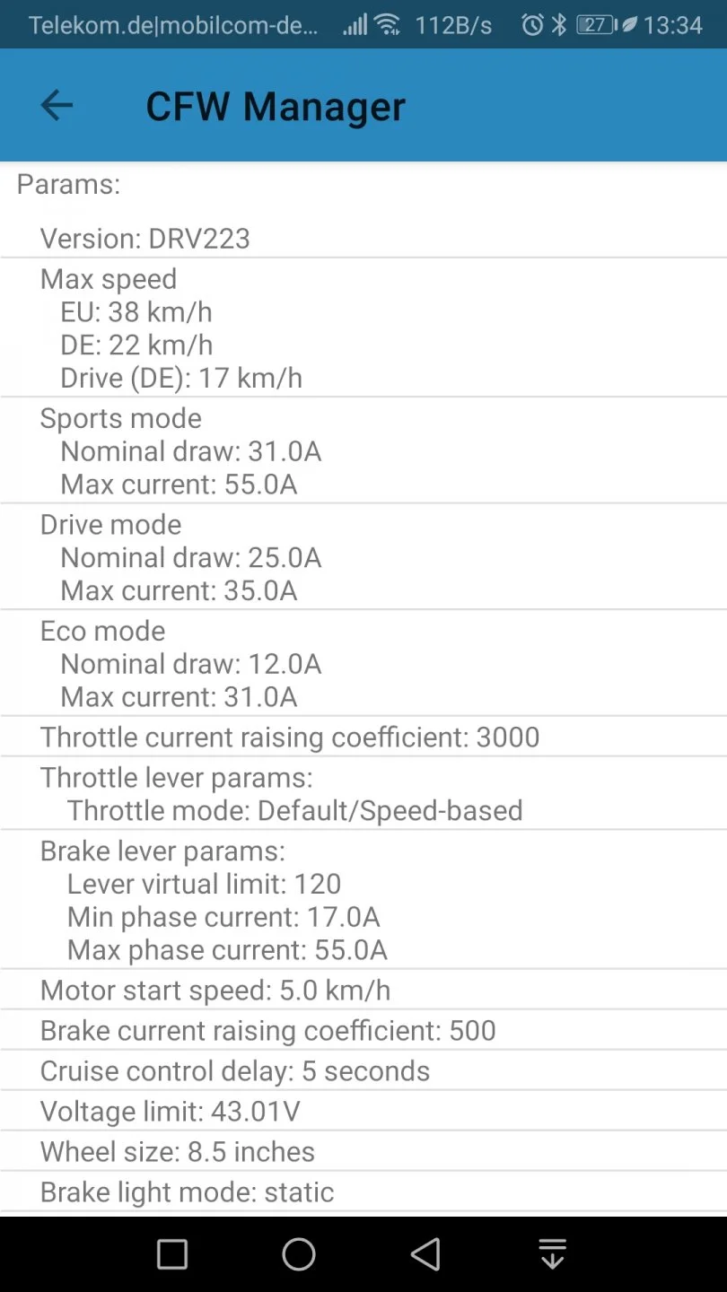

Danach postet du mal deine Parameter.TXT Inhalte hier.
Du meist die Parameter von der CFW die ich selber gebastelt habe bei Scooterhacking.org, bevor ich sie flashe?

Hab jetzt ein wenig rumprobiert.
Ich habe mit der App Scooter Hacking utility alles gemacht. Also am Handy (Android) die Firmware erstellt und auch geflasht. Jetzt geht es wohl so wie ich es mir vorgestellt habe. Ich werde das heute Abend auf dem Weg zur Arbeit mal genauer versuchen. Hier habe ich es nur im Leerlauf versucht. Da fährt er 22 normal und 27 mit Bremstrick Akku hat 68 %.
Licht ist auch wieder voll einstellbar.

Wie kann ich denn jetzt die Parameter auslesen die ich geflasht habe?
Reaktionen: Gast
wird nicht nötig sein. Akku voll machen und ab auf Arbeit mit Vollspeed :)
Innerhalb der zip ist eine Datei namens parameter TXT und die Inhalte mal posten.
