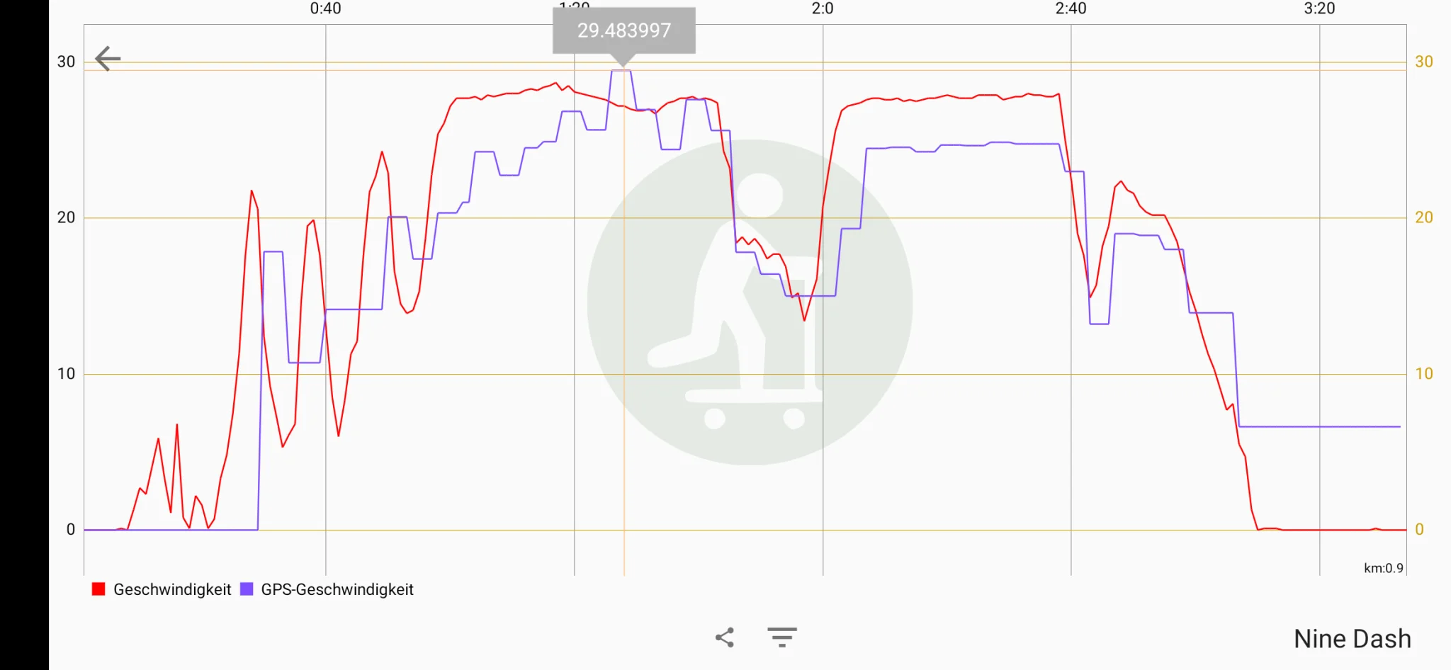

Woher hast du den Screenshot? Aber nicht von Seite 1 dieses Beitrags oder?
ja doch müsste... Ich hab den Fehler mittlerweile gefunden. Es hat nicht gereicht, im ScooterHackingUtility unter "Tools" => Change Region => US - G30P auszuwählen, ich musste noch manuell das Global speed limit anheben und jetzt scheint es zu gehen :unsure:🤷‍♂️ Muss ich wohl in der Anleitung übersehen haben
Das gute speed limit :-) sollte eigentlich beim ersten Start auf Off stehen. Egal, Hauptsache es läuft jetzt.
Für GM aber nicht US-G30P auswählen sondern US < >DE wählen. dann hast du beim Neustart wieder die DE SN.
