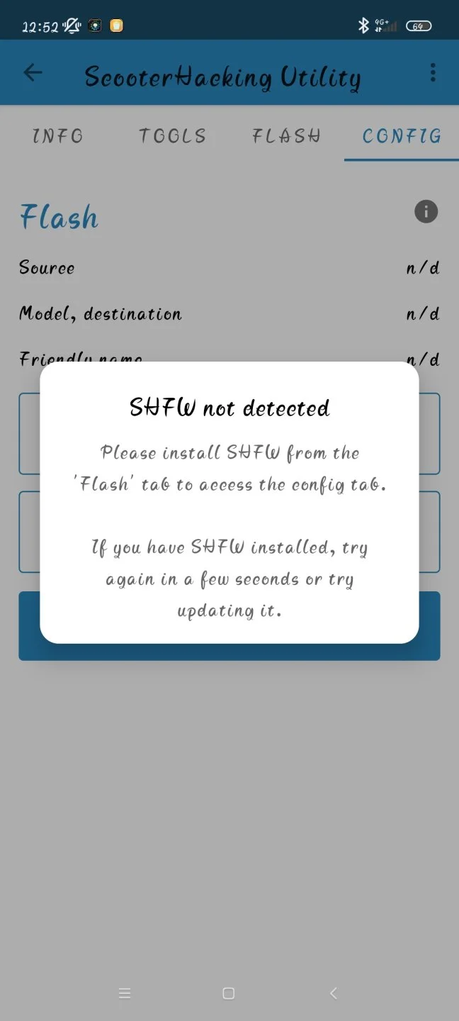

Ich habe den Pro2 und haben das Dashboard getauscht,da ich das Zwangsupdate gemacht habe. Nun wollte ich mit ScootetHackingUtility flashen und er zeigt mir immer wieder den selben Fehler an.
Was könntest das sein?Ich wäre sehr dankbar über viele gute antworten...und vorallem über Lösungen!

Steht doch alles da, nutz einen Übersetzer, wenn du es nicht verstehst. Du kannst logischerweise SHFW erst CONFIG-urieren, wenn du shfw ge-FLASH-ed hast. Also nutz den entsprechend beschrifteten Button/Tab.

Ja, wir helfen, aber die Anleitungen werden von Leuten mit viel Aufwand in ihrer Freizeit erstellt-für alle und das völlig kostenfrei.
Dort steht alles drin, was man wissen muss und wenn doch mal ne Frage offen bleibt, beantworten wir die gerne. Aber du erwartest hier eine Einzelbetreuung ohne Dir vorher auch nur den Hauch von Wissen angeeignet oder dich mal bemüht zu haben- das kannst du verständlicherweise abhaken. Da ich heute aber gut drauf bin... Gobi wsr schneller mit dem Link 👍
Was könntest das sein?Ich wäre sehr dankbar über viele gute antworten...und vorallem über Lösungen!Anhang anzeigen 24083
Was ist das genaue Problem?
Kannst du mit dem Clone Dashboard nicht flashen?
Wenn diese Fehlermeldung angezeigt wird, musst du eigentlich nur irgendwo hin tippen und dann bietet dir SHU den Flash der SHFW an.

Das macht er ja eben nicht. Er macht mir immer wieder das Fenster auf zum Update. Und das geht die ganze Zeit so....
