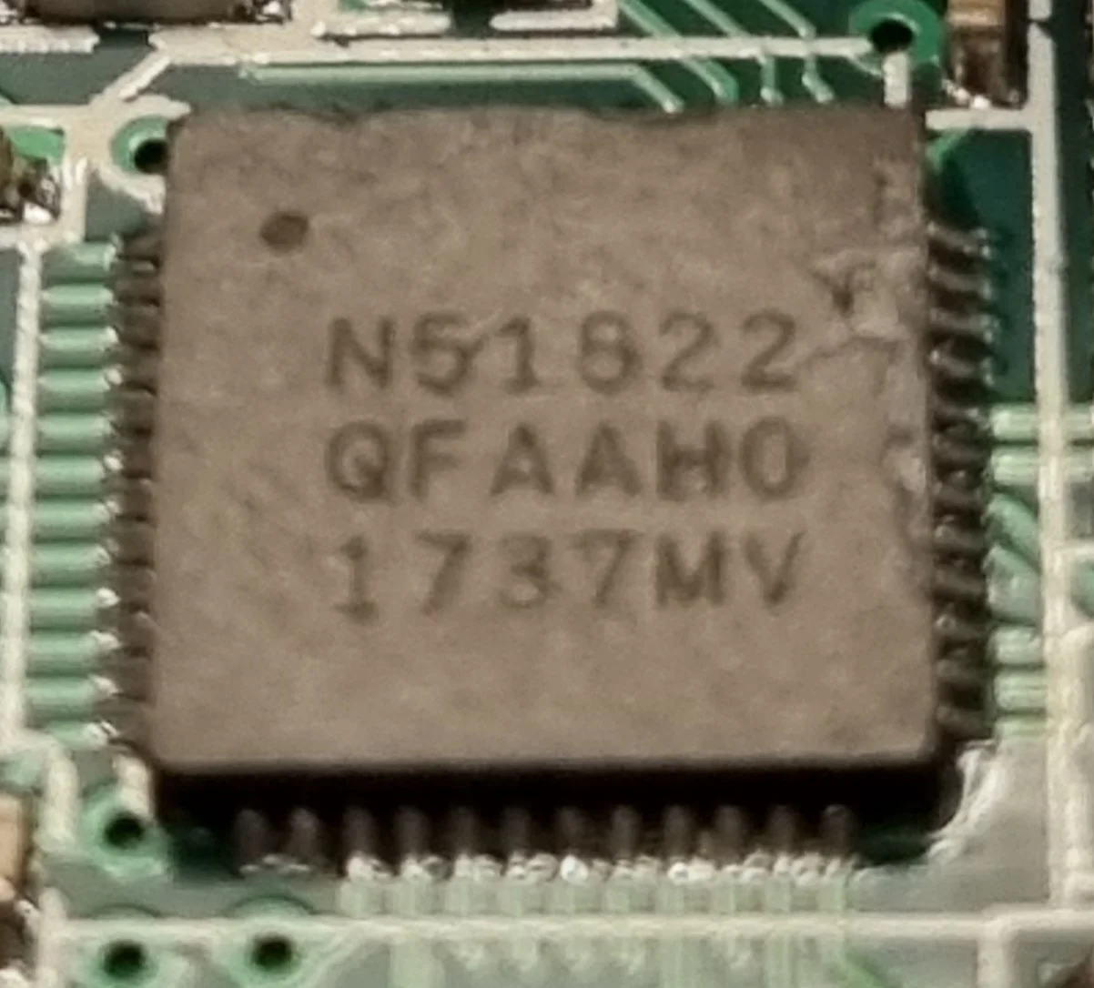

Servus leute Ich finde leider kein vergleichbares Bild hier im Forum, Ich habe bei ebay ein Original Pro 2 Dashbord gekauft mit der Chip Nr: N51822 QFAAHC 1742QQ ist das ein Clone Dashbord oder ist das Original. Danke im Voraus

Ok Vielen Dank. sollte ich das besser nicht einbauen ? Hab mein Pro 2 mit SHU geflasht aber keine Feinen Settings eingestellt. hab von meinem 1S den Lenker getauscht zum Flashen. habe keine lust den 12 mal umzubauen. gibts ne alternative ?
Das Original hat die ST-Link Anschlüsse auf der Displayseite und einen anderen Chip... 822 statt .. 802
St Anschluss ist auf der Display seite und die Nummer ist 822… bin verwirrt ;)
Ist ein Clone Dashboard mit dem "guten" Mikrocontroller N51822x.
Dort können original BLE Firmwares drauf geflasht werden.
Edit:
Nein doch nicht.
Dieser hat auch nur 16kb RAM!
⚠️ ACHTUNG ⚠️
Hier können keine original BLE Firmwares geflasht werden.

ST-LINK ist eine Kabelverbindung zum PC durch einen speziellen Adapter, bei dem Clone sitzen diese Anschlüsse auf der Rückseite:
Sorry, wie willst du das anhand des Bildes erkennen? Von so einem Clone habe ich auch noch nie etwas gehört....
