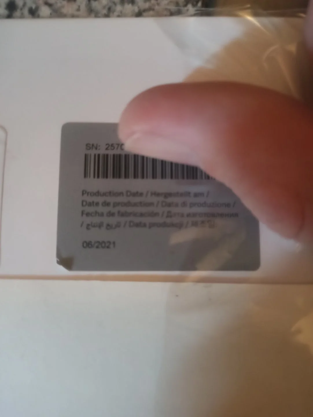

Die komplett weil auf dem Datenblatt steht quasiAm scooter sollte so ein Aufkleber sein. Anhang anzeigen 44070
muss die komplett da rein oder erst die Nummer nach dem Bindestrich ?Die komplett weil auf dem Datenblatt steht quasi
Xxxxxx/xxxxx-xxxxxx/xxxxxx
Das ist keine Seriennummer. Beim Pro2 fängt die mit 25701 an und sieht so aus:Die komplett weil auf dem Datenblatt steht quasi
Ist die das ?Das ist keine Seriennummer. Beim Pro2 fängt die mit 25701 an und sieht so aus:
25701/xxxxxxxx
Wascdu da gelesen hast, ist der Bereich der Seriennummern (von-bis), der auf der EG-Konformitätserklärung abgedruckt ist - das ist nicht die Datenbestätigung.
Die Seriennummer ist dort auch nicht vermerkt, nur die VIN.
Installier diese App, die sollte die Seriennummer auslesen können :
Ja und nein - wie gesagt, die deutschen Pro2 fangen mit 25701/ an.Ist die das ?
Und die Seriennummer brauch ich dafür nicht ?Ja und nein - wie gesagt, die deutschen Pro2 fangen mit 25701/ an.
