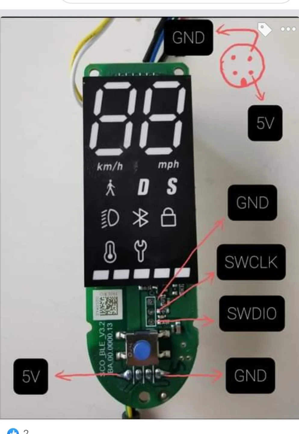

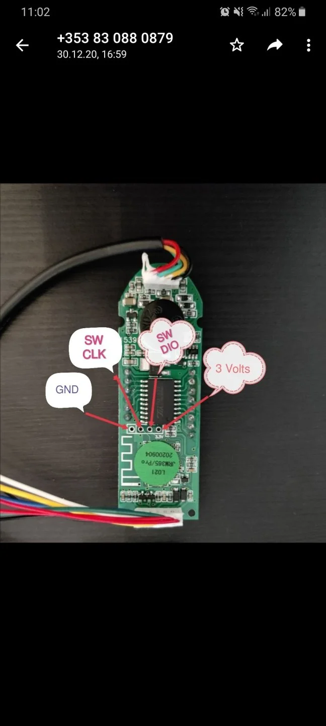

St Anschluss ist auf der Display seite und die Nummer ist 822… bin verwirrtDas Original hat die ST-Link Anschlüsse auf der Displayseite und einen anderen Chip... 822 statt .. 802
So sieht das originale aus :Ok Vielen Dank. sollte ich das besser nicht einbauen ? Hab mein Pro 2 mit SHU geflasht aber keine Feinen Settings eingestellt. hab von meinem 1S den Lenker getauscht zum Flashen. habe keine lust den 12 mal umzubauen. gibts ne alternative ?
St Anschluss ist auf der Display seite und die Nummer ist 822… bin verwirrt![]()
Sorry, wie willst du das anhand des Bildes erkennen? Von so einem Clone habe ich auch noch nie etwas gehört....Ist ein Clone Dashboard mit dem "guten" Mikrocontroller N51822x.
Dort können original BLE Firmwares drauf geflasht werden.
Guten Morgen, Ok Vielen Dank für die ganze MüheSo sieht das originale aus :
ST-LINK ist eine Kabelverbindung zum PC durch einen speziellen Adapter, bei dem Clone sitzen diese Anschlüsse auf der Rückseite:

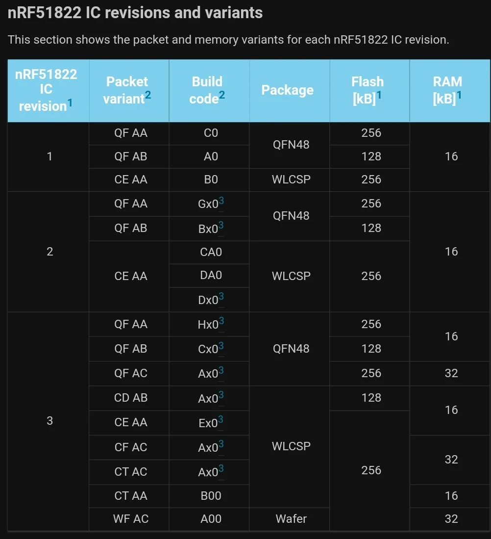

Aber Achtung
Der N51822 in der QFAAHC Variante hat ebenfalls nur 16kb RAM wie in dieser Produktmatrix zu sehen ist:
