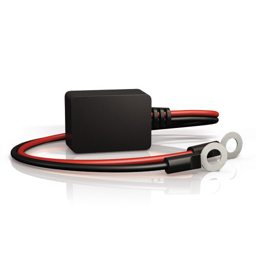

Ist jetzt keine perfekte Lösung. Ich nehme ein dummes 13S BMS und das hier an 6 Zellen angeschlossen:
Dann hat man wenigstens einen Überblick über den Akkustatus.
