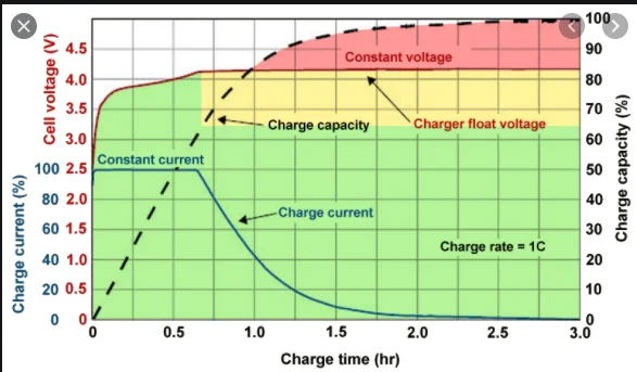

Stimmt alles mitsamt nicht, weder die Spannung noch der Strom sind konstant:
Man lädt Lithium-Ionen Akkus immer im CC/CV Verfahren wie man doch auch sehr gut auf dem Ladediagramm sehen kann.
CC= Constant Current
CV=Constant Voltage
(die beiden Begriffe sind auch auf dem Diagramm zu sehen)
Beim Übergang von CC nach CV lässt übrigens die Ladeleistung nach und deswegen lädt man circa letzten 20% deutlich langsamer.
