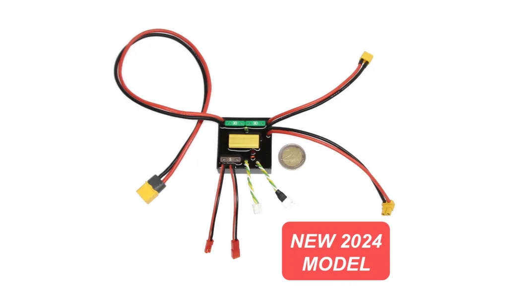

Was hältst du von diesem Gerät? Der Autor sagt, dass es erlaubt, beide Baterien mit einem Ladegerät zu laden und die Zusatzbatterie jederzeit zu trennen/anzuschliessen, ohne die Spannung ausgleichen zu müssen
Ich würde gerne einen Weg finden, beide Batterien mit einem Ladegerät aufladen zu können...
