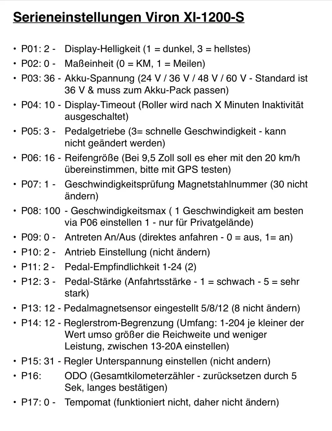

Bin heute eine größere Runde gefahren, auch über Schotter und Wiese sowie Berg rauf.Mich würde interessieren, was schlapp genau heisst, auf wieviel km/h geht die Geschwindigkeit runter bei der Steigung und wie steil war es ?
Und wie schnell fährt er auf gerader Strecke ?
Solang es Eben ist kein Thema, da schafft der Roller die 20km nur bei der kleinsten Erhebung wird er schmalbrüstig. Bei mir ist es schon etwas hügelig, wieviel Grad kann ich nicht sagen, da verliert er rapide an km unter 10 waren es zum Schluss. Steigung von 1,5 km kaum geschafft trotz meiner wieder erreichten 75kg.
Da fehlt eindeutig der beworbene 500Watt Motor. Rekuperation denk hat er auch nicht.
