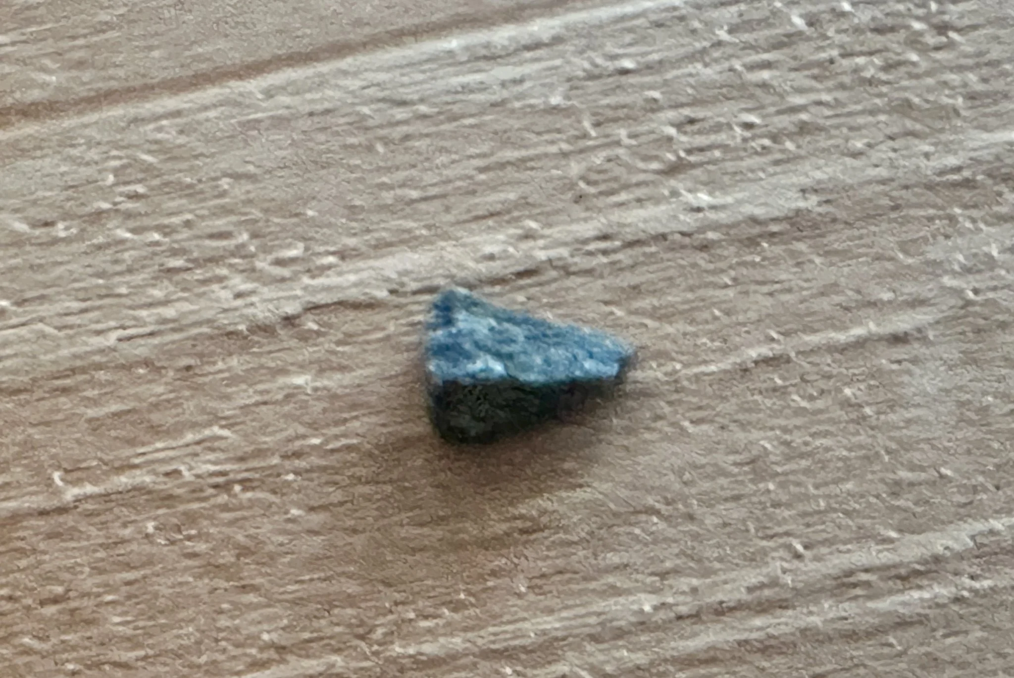

Also nun schon der dritte Platten - aber wenigstens vorne und das bei lediglich ~ 250 Kilometer Laufleistung.
Diese kleinen Steinchen auf dem Radweg mögen diese Reifen wohl nicht. Alle anderen Zweiräder von mir haben damit keine Probleme.
Schau Dir mal meinen Beitrag zu den Spikes an. Mir ist auch aufgefallen, dass der Mantel der Reifen recht dünn ist, wenn er auch sehr guten GRIP liefert. Damit sollte das Problem gelößt sein, auch wenn der GRIP ohne Spikes etwas weniger gut sein wird
