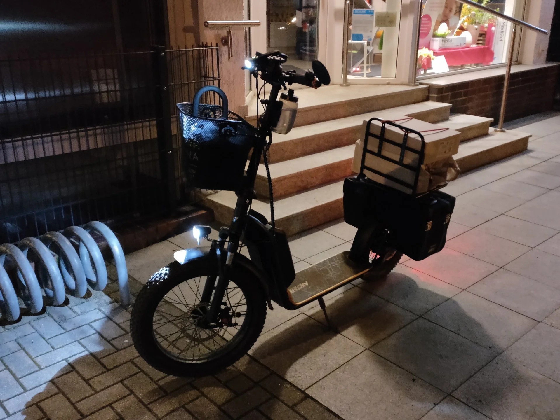

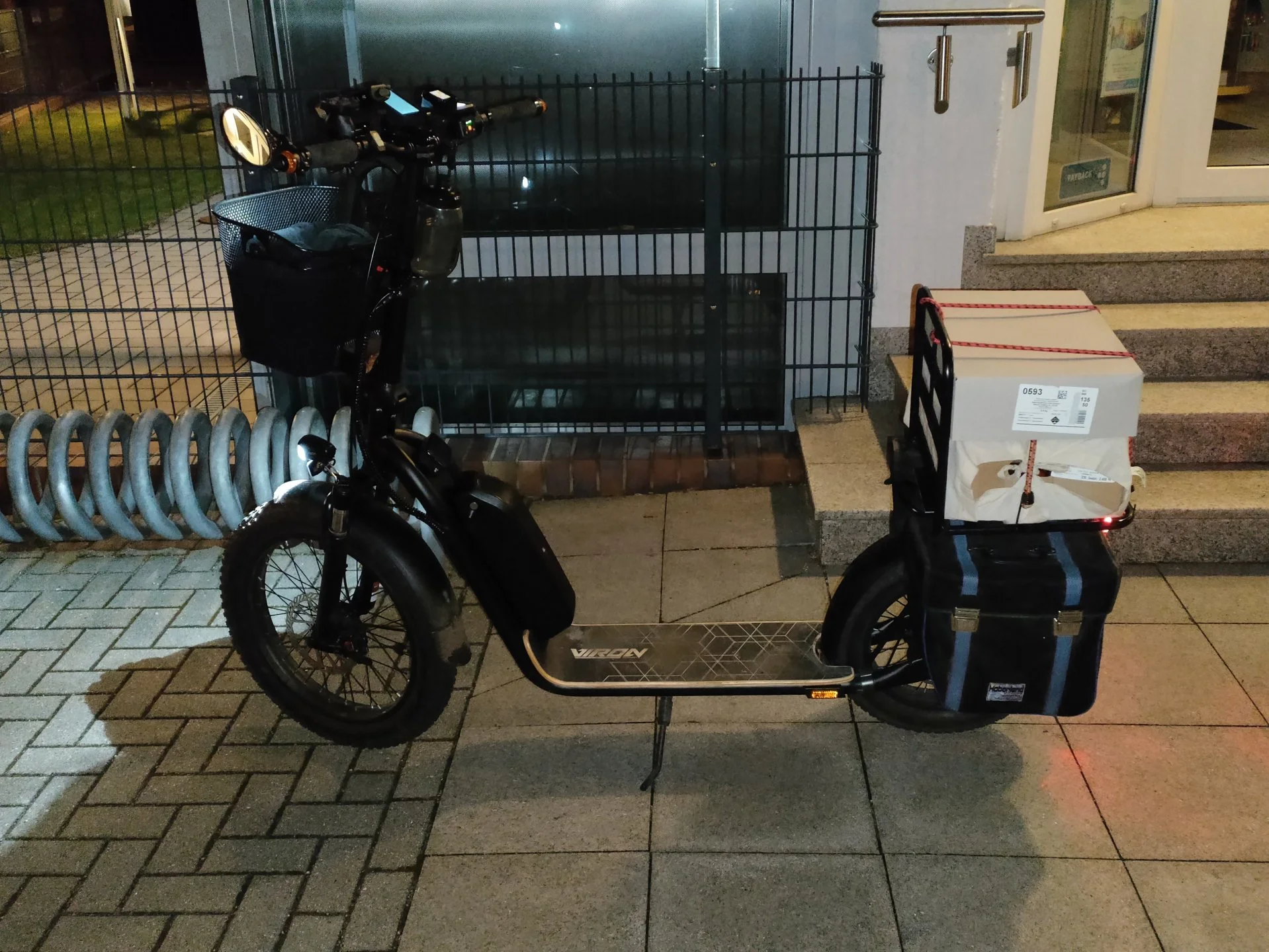

So,
hab mal wieder gebastelt. Doch dazu gleich.
Zum Thema Akku und Sommer und Winter. Es ist absolut richtig, dass viele Faktoren in die Reichweite rein spielen. Gerade die Höhenmeter und die Temperatur.
Hab hier mal ein bisschen recherchiert und selbst bei EAutos (da sollte man ja meinen, dass sich die Hersteller da was einfallen lassen haben) sinkt die Reichweite auf 55 - 65%. Ist also so absolut zu erwarten.
Und nun zu meinem Viron-Upgrade. Da auch mein Akku mich bei diesen Temperaturen nur noch 28km weit gebracht hat, hab ich mich dazu entschlossen, die Akkuleistung zu verdoppeln. Da es die 18650 Zellen in verschiedenen Kapazitätsklassen gibt ist der Zusatzakku sogar kleiner, leichter und hat trotzdem zusätzliche 12Ah.
Anders als Reiner hab ich mich dazu entschlossen nicht mit Wechselakku zu arbeiten, sondern den fest zu installieren. Hab dazu n Kabel vom ControllerStecker ins HardCase gelegt. Natürlich durch einen Stecker trennbar. Für den Fall dass ich mich mal tertuen sollte und nen vollen und leeren Akku anschließe, habe ich die beiden Akkus über je eine Trenndiode ergänzt.
Das Kabel zu verlegen war tatsächlich total easy, weil der Viron n schönen breiten Rahmen hat und sich das Kabel gut mit dem steifen Bremszugseil durchziehen ließ.
Das Coole an den Trenndiode ist, dass ich jetzt zudem mit zwei Ladereräten gleichzeitig laden kann. Also trotz doppelter Kapazität gleiche Ladezeit.
Bin schon ganz wild auf den ersten Reichweitentest.
Und noch n Tip. Wenn man bei kalten Temperaturen fährt nicht stehen bleiben. Kühlt der Akku aus, sinkt die Reichweite.
Werde demnächst noch mit ner Akkudämmung arbeiten. Berichte dann...
PS.: Hab heute gesehen, dass die Bremsgriffe Schalter hat, die auch verkabelt sind. N Bremslicht habe ich aber nicht. Wie ist das bei Euch? Geht Euer Bremslicht?
