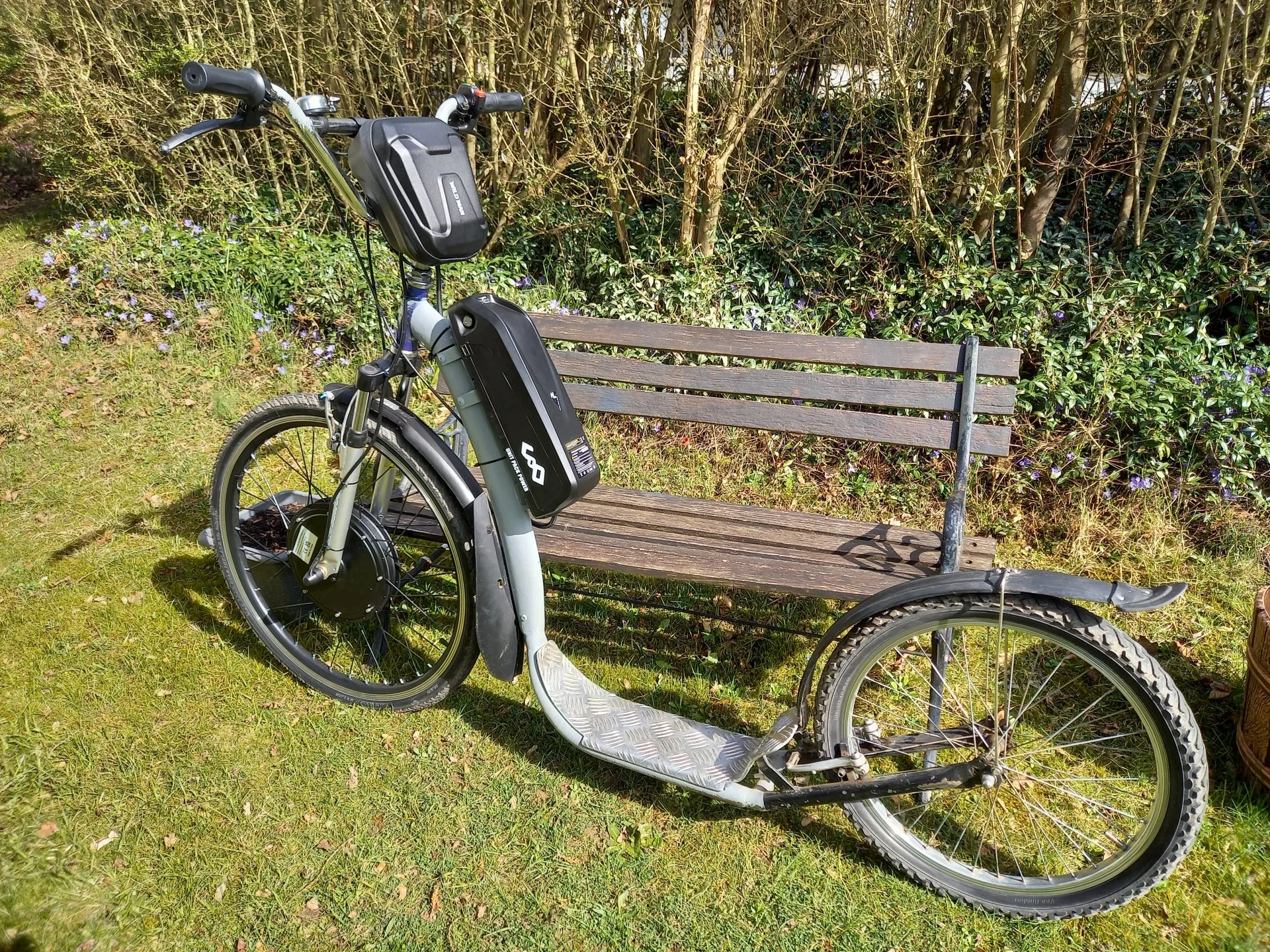

So sieht nun mein umgebauter Docscooter aus, hatte Ihn ja vorher schon ohne Motor für meinen Hund. Der Umbau war eigendlich nicht besonders schwer, man musste nur sehen, wie man den Controler und die vielen langen Kabel unterbringt, dafür die große Tasche da oben.
Bei dem Motor hatte ich mir ja einen 1000 Watt ausgesucht wegen der vielen Berge bei uns und ich muß sage auch dieser kommt an seine Grenzen. Beim nächsten wird es ein 1500er, er muß sich schon ganz schön anstrengen trotz meines mit abmachen, aber von dieser Sorte Berge gibt es nur wenigere.
Ansonsten bin ich sehr zufrieden, denn er geht ab, wie das Donnerwetter, Nachteil eben ohne Straßenzulassung, aber20240314_133632.webp

Hallo, wie versprochen melde ich mich noch mal. Hat geklappt mit dem Gasgriff und dem PAS.
Ansonsten bin ich sehr zufrieden, denn er geht ab, wie das Donnerwetter, Nachteil eben ohne Straßenzulassung, aberAnhang anzeigen 57473Anhang anzeigen 57473Anhang anzeigen 57473 damit kann ich leben.
So, daß war noch mal meine Bereitschaft Euch das mitzuteilen, hoffe Ihr werdet mit dem Viron XI- 1200-S irgendwan noch zu frieden sein.
Bild ist vorhanden.
MfG
...sieht Klasse aus, dein Umbau👍👍👍
