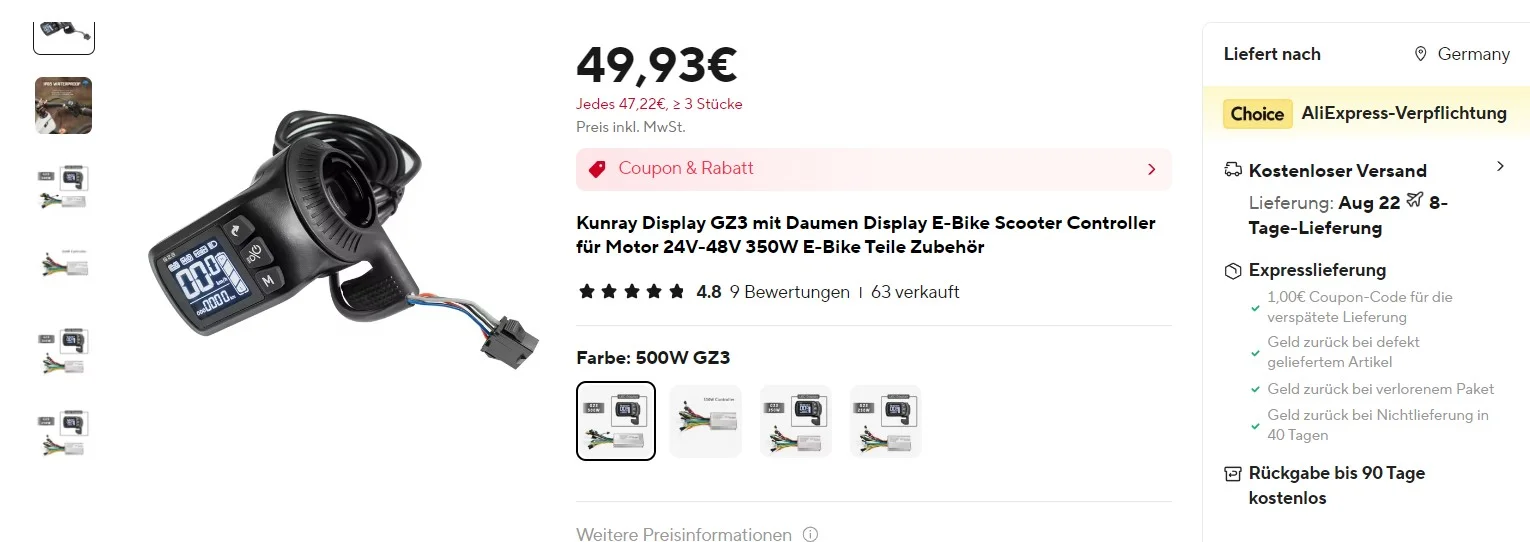

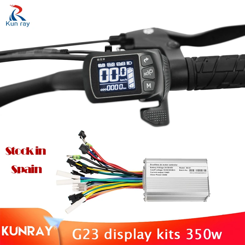

Hallo kann mir jemand helfen einen passenden Controller und Display für den Viron 1200 zu finden der offen ist.
Ich würde gerne etwas schneller unterwegs sein so 5 km würde reichen.Möchte nicht unbedingt auf 48 Volt umsteigen.
Danke schon mal für eure Antworten.
Der Umbau ist aber nicht einfach ein Plug and Play durch den Austausch von Controller+Display, sondern man muss alles neu verkabeln und irgendwo den Controller unterbringen.

Hallo Reiner
Ja das habe ich schon gelesen mit der Verkabelung werde erstmal probeweise die Kabel legen und dann vernünftig diese neu verlegen.
Meine Frage wäre jetzt noch da ich mich nur hier durch lesen die Dinge ein wenig verstehe lohnt sich der aufwand und bringt es mich zum Ziel das der Scooter ein wenig schneller fährt und dies auch verkraftet.
Möchte natürlich nicht das ich mir mehr Probleme damit mache als dass es sich lohnt.
Danke dir vielmals für dein Wissen was du teilst.
Ich fahre ja das 500W Set, zwar mit 48V, aber hier Flachland funktioniert es hervorragend. Offenes Display und alle Parameter einstellbar. 👍 Ob sich der Aufwand für dich lohnt musst du entscheiden, bei 36V sollte die maximale Geschwindigkeit so bei 25-26km/h liegen. Ob das Setup deine Berge verträgt kann dir keiner sagen, da hilft nur ausprobieren.

Dann würde ich es riskieren, du hast ja die Möglichkeit in den Settings die Ampere Zahl einzustellen und dich so ranzutasten.
Guten Morgen Reiner
Wäre es nicht möglich nur das Display zu tauschen und den Controller zu behalten.
Es gibt bei Ali ja einige die gleich aussehen.
Sorry wenn ich so frage habe leider von der Elektrik nicht viel Ahnung.
Guten Morgen Reiner
Moin, wäre natürlich schön, funktioniert aber nicht. Der Controller und das Display müssen die gleiche "Sprache" sprechen damit sie miteinander kommunizieren können, die im Viron verbaute Controller-Display Kombination ist so aber einzigartig und die im Handel angebotenen GZ3 Display sprechen eine andere Sprache und funktionieren nicht mit dem Viron Controller.
