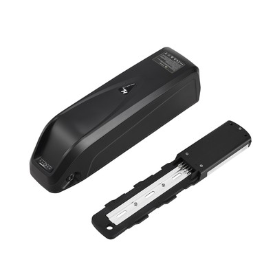

Der Akku passt nicht, der hat eine 4-polige Aufnahme und unser Schätzchen hat 5-polig.
evtl. passt dieser:
hat zumindest auf den bildern einen 5 poligen anschluss.
und anhand der technischen zeichnungnen kannst du nachmessen, ob der akku auch in deine halterung passt. ;)

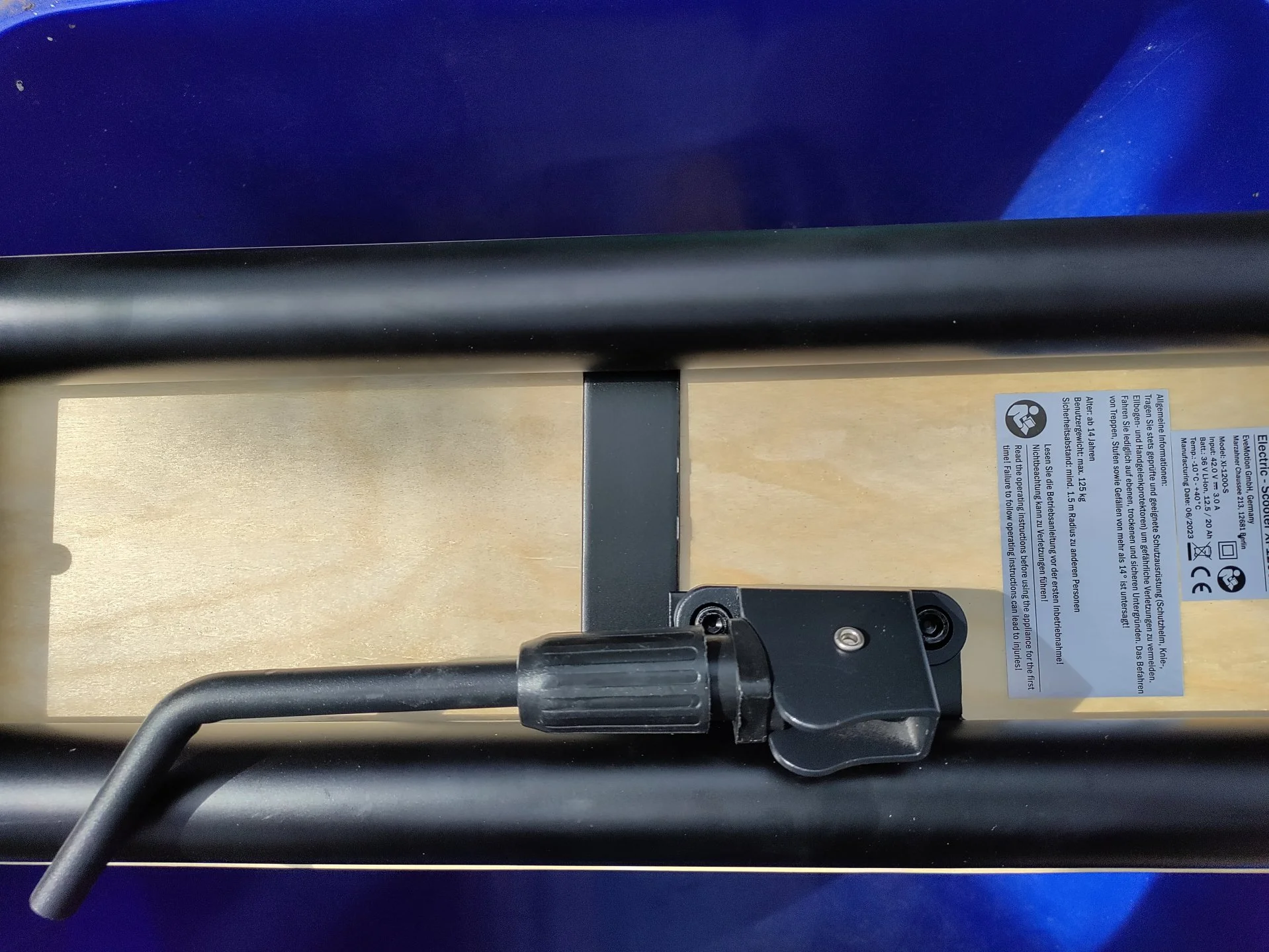

Wie siehts mit einem Gepäckträger aus, die hier in Ersatzteile angebotenen sind leider von den Abmessungen her zu niedrig.

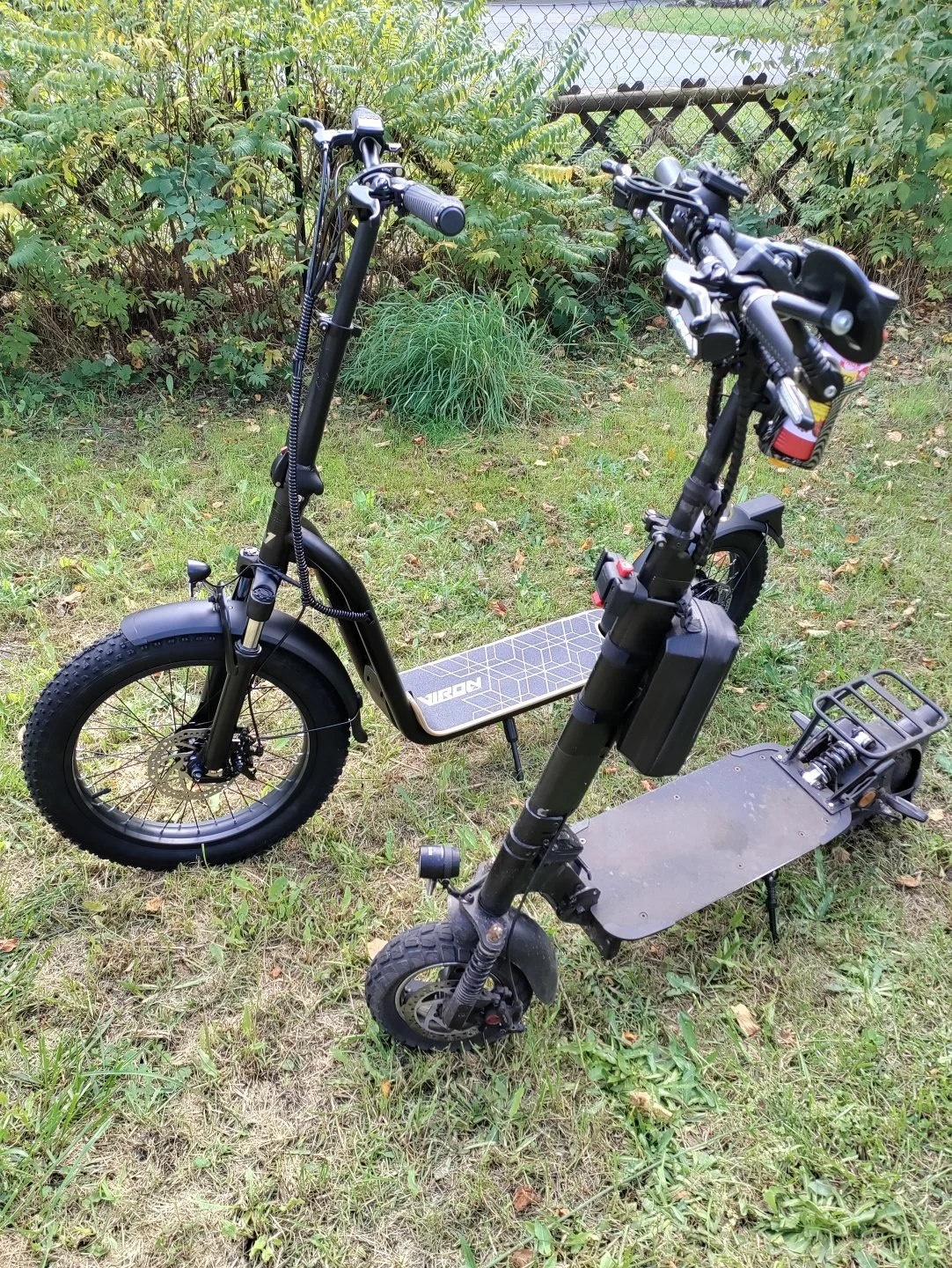

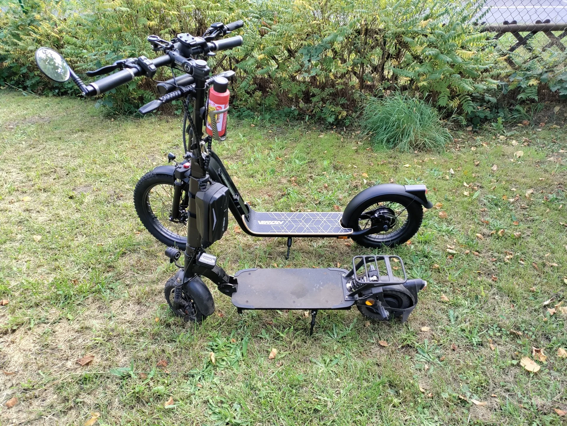

Montag Abend gekauft, heute schon per DPD geliefert. :) Das Teil ist RIESIG, Länge >170cm und Höhe selbst mit eingeklappten Lenker immer noch 85cm.
Mal ein Vergleich mit meinem jetzigen Stalker XT950.
Anhang anzeigen 53823Anhang anzeigen 53824

Der Rahmen besteht übrigens aus Stahl, und man sollte besser einen Prallschutz (Filzpad o.ä.) für den Ständer montieren sonst gibt es da irgendwann Rost weil die Farbe ab ist.

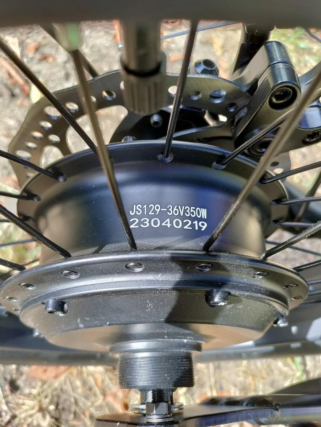

Negativ ist mir ferner aufgefallen das ein Gewinde von der hinteren Schutzblechstrebe bereits vernudelt ist, und das der Motor nur 350W hat. :(

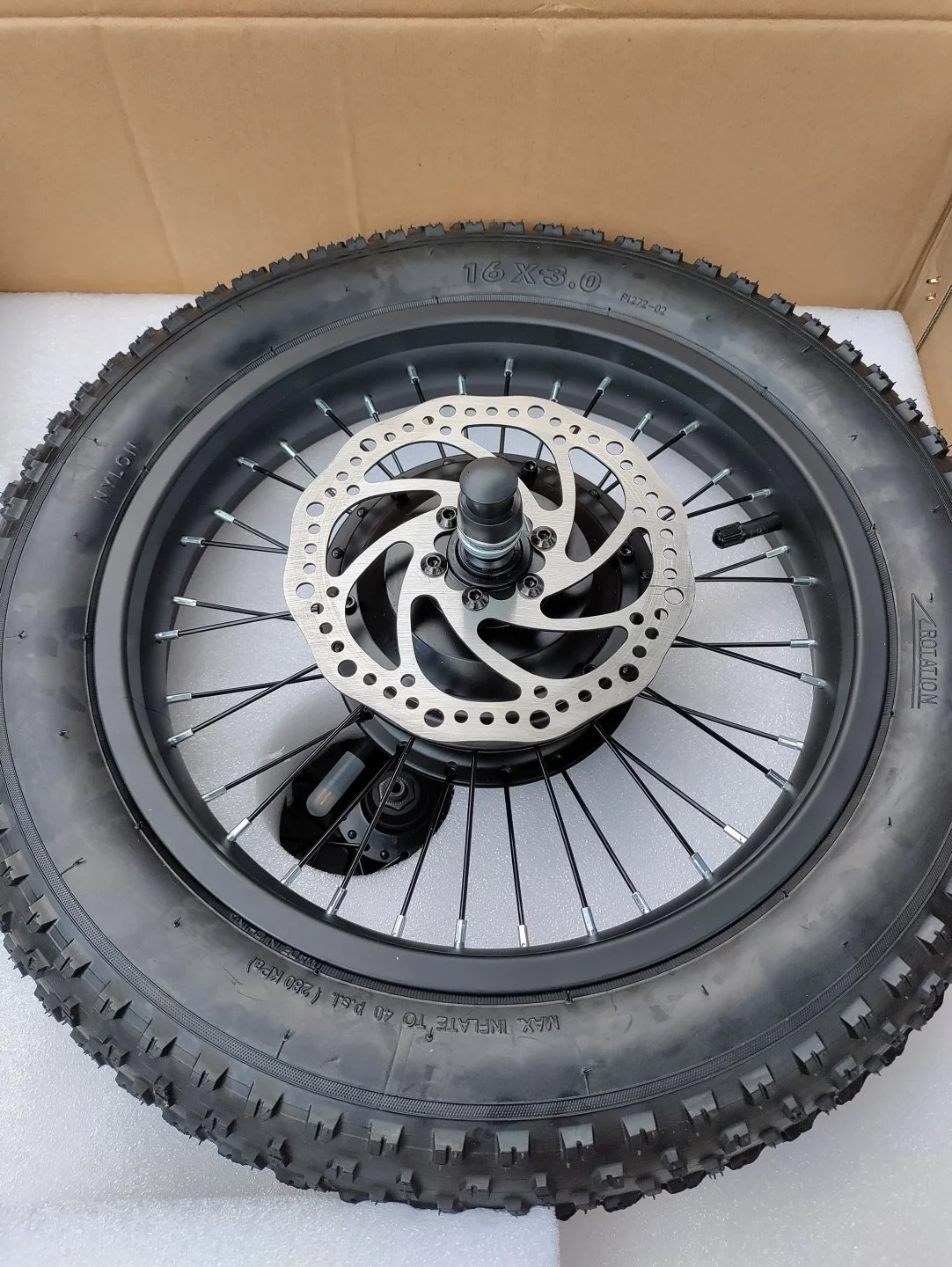

Der Motor stammt aus dem Fahrradbereich, besitzt wie man sieht eine Schraubkranzaufnahme und ist für 135mm Einbaubreite.
Die Bremsen sind NoName mechanische Scheibenbremsen mit 160mm Bremsscheiben, Reifen ebenfalls NoName in 16" bzw. 20" x 3.0.

Hatte nachgefragt wegen dem Motor:
vielen Dank für Ihr Interesse an unserem E-Scooter und Ihre Fragen zur Motorleistung.
Wir verstehen, dass die verschiedenen Angaben auf den ersten Blick verwirrend sein können, und wir möchten gerne Klarheit schaffen.
Die angegebene Leistung von 500W bezieht sich auf die maximale Spitzenleistung, die der Motor für kurze Momente erreichen kann.
Dies kann in bestimmten Situationen wie Beschleunigung oder das Überwinden von Steigungen der Fall sein.
Die auf dem Motor aufgedruckte Angabe von 350W bezieht sich auf die Dauerleistung, die der Motor aufrechterhalten kann, wenn er über längere Zeit betrieben wird.
Diese Werte sind in der E-Scooter-Branche üblich und dienen dazu, die Leistungsfähigkeit des Motors in verschiedenen Situationen darzustellen.
