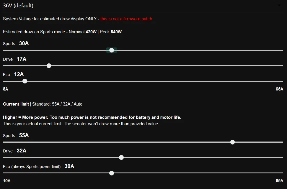

Wie in der Power-Standardkonfiguration von SHU die Werte übernommen bis auf estimated draw von 25A auf 30A:
Ich setzte das jetzt wieder alles runter wie es vorher war.
Fahre eigentlich nur in der Großstadt auf dem Fahrradweg und will hier - sofern die Gegebenheiten es zulassen - zügiger durchrollen. Gibt es bei den Ampere dazu Erfahrungswerte?
Die 30A sind eigtl kein schlechter Wert, ich hab zb 32A eingestellt und 45 Km/h max, der Pro 2 fährt trotzdem keine 45 aber er hat dadurch keine Begrenzung drin.
Vorsicht mit den Ampere, ich empfehle, bei mehr als 90Kg unter 30A zubleiben, ansonsten besteht Gefahr bei zu langer Bergfahrt Überhitzungsgefahr des Motors, wie auch vermutlich des Akkus. Ich selbst bei ca. 95Kg fahre mit 27A und der Roller zieht richtig gut.
Die würde nur bestehen, wenn du den höheren Wert (55A) erhöhst. Der Roller nimmt sich auch bei einer 2km Bergfahrt keine 40A. Da müsstest du schon länger bergauf fahren. Wiege auch 95kg und es ist alles in Ordnung.
Reditus Reditus hier hast du ein paar Einstellungen aber ich hatte Dir doch bereits alles per Email erklärt inkl zip datei.
Hier gerne ein paar stats für dich:
