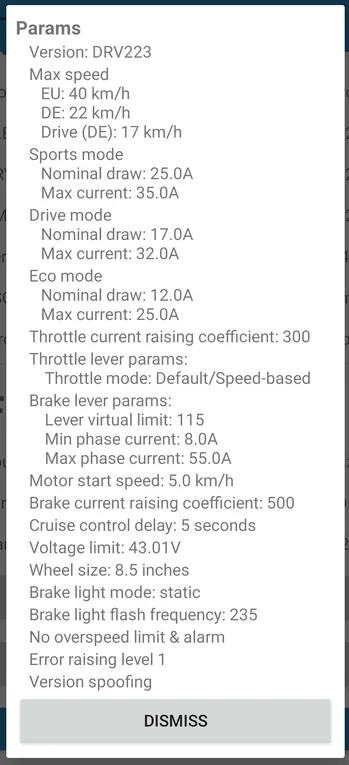

Hier mal die Default Werte des 1S:
Sport: 20A
Drive: 12A
Eco 7A
aus einem Screenshot vom 08.12.2020 von 1s.cfw.sh
Das heißt, ich muss die Werte beim "ScooterHacking Toolkit for Xiaomi Pro 2" hier an die Default für 1s anpassen, auch wenn ich da eigentlich den Auslieferungszustand beibehalten möchte?
Und was genau stelle ich ein bei "current limit", damit alles gleich bleibt? Und was kann ich guten Gewissens einstellen, ohne dass ich die Lebensdauer gefährde?
Also ich fahre den pro2, bei Current limit stelle ich immer das doppelte der default Werte ein.
Für den 1S wäre das dann
Sport: 40A
Drive: 24A
Eco: 14A
Wenn du den S1 mit ein wenig mehr Schub fahren möchtest dann gib ihm 25A (50A Current) im Sport Modus.
Grüße
Reaktionen: Rhyzar und mhdot
40A beim 1S?
das packt der nicht, bei 22A is da schon feierabend
