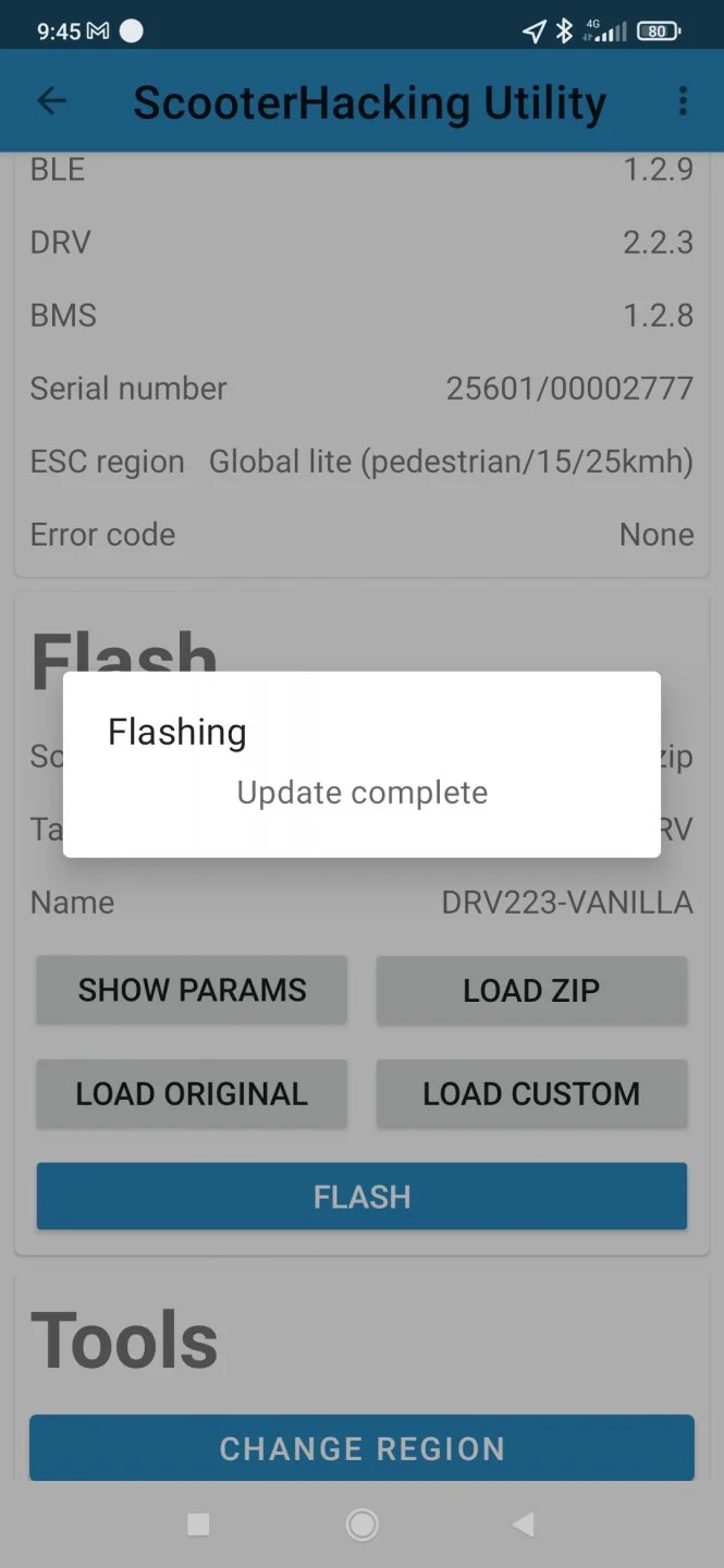

Das Problem das mein 1S nach flashen mit der neusten SHU immer nach dem Neustart nicht mehr 20 und immer auf Global stand, habe ich behoben, indem ich Change Region in SHU auf Germany gestellt habe.
Somit funktioniert es wieder mit dem GM Mode, kein DPC sondern Speedcontrol, komme die ersten Minuten auf 30kmh, bis hälfte akku dann immer noch 28, ert dann geht er runter bis 25 kmh bis ende
Das hab ich auch so feststellen können mit den Pro2. Flashes und Neustarts machen bei mir gar nichts, wenn ich nicht manuell "Change Region" durchführe. Macht ein Ändern auf DE 6/15/20 nicht eigentlich dasselbe wie GM?
Change Region macht halt was es soll. Es ändert die Region auf die gewünschte. Das tut es indem es die Seriennummer anpasst.
GM macht das gleiche, außer das diese Änderung keinen Neustart überlebt
Bedeutet, du befindest dich gerade auf DE 6/15/20 und wählst nun change Region EU 6/20/25 aus, dann wird sich die Seriennummer deines scooters auf eine EU Seriennummer geändert haben, diese Änderung ist dauerhaft.
GM passiert exakt das gleiche lediglich nach einem Neustart des Rollers ist die Seriennummer wieder auf De 6/15/20 (vorausgesetzt diese war vor dem GM auch schon)
Hast du nun eine CFW drauf die dir im EU Modus Geschwindigkeiten bis beispielsweise 35 ermöglichen kannst du auch das maximum (ca 30-32 kmh je nach den bekannten Bedingungen) aus dem Roller rausholen, egal ob mit dauerhafter Änderung oder GM
Reaktionen: Voraxis
Nur zum Verständnis, Also ich hab die Change Region auf Deutsch gestellt, somit läuft er nach Neustart nur 20 kmh 🐌, ansonsten mach ich mein GM und er rennt 30ig 🐈
Wenn du noch nichts an deiner Seriennummer geändert hast musst du change Region überhaupt nicht nutzen.
GM reicht. Ohne CFW kommst du mit GM aber "nur" auf 25 kmh.
Erstellst du eine CFW die im EU-Modus beispielsweise 35kmh hat "rennst" du nach dem GM auch die 30 + - 2kmh
