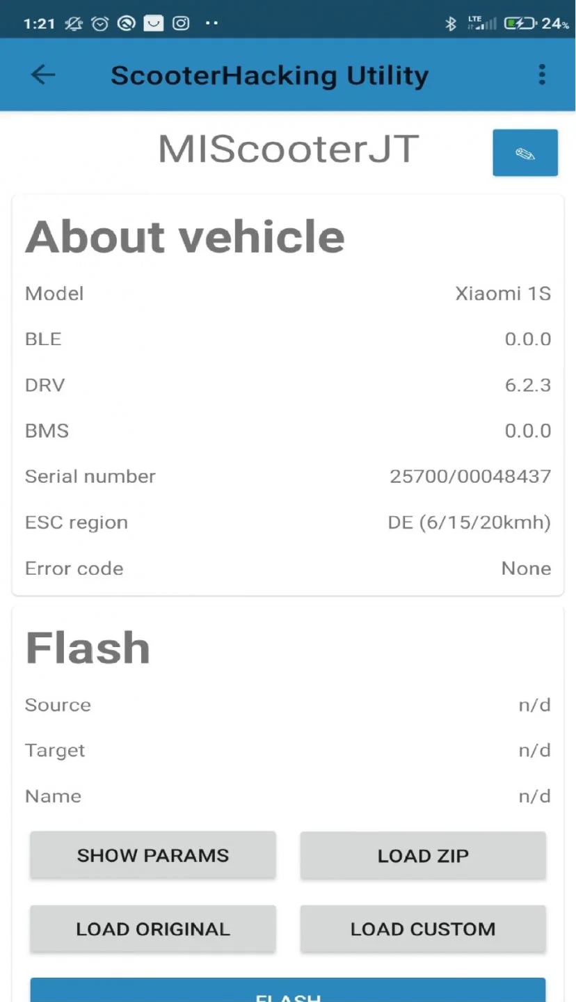

Ok, eingelesen habe ich mich jetzt. Offensichtlich kann man also die Originalfirmware irgendwo aus dem Internet runterladen.
Allerdings war meine Frage ja, ob man die Firmware auch direkt aus dem Roller laden kann, um genau zu wissen, was die aktuellen Einstellungen sind, um diese dann im Rahmen der elaubten Toleranzen zu modifizieren.
Die FW direkt aus dem Roller laden geht nicht.

Vielen Dank für die Info. Leider ist dort die 225 nicht zu finden. Wo kommen diese Firmwares eigentlich her, wenn es nicht möglich ist, die Firmware aus dem Roller auszulesen?
Ich will doch nur das Speedlimit von 20 auf 22 km/h hochsetzen, weil ich sonst immer nur mit 18 km/h rumeiere.
Und noch eine Frage. Wenn es eine DRV3.0.4 gibt, warum wird die Firmware dann nicht von meiner Xiaomi Home als Update angeboten und behauptet, dass alles auf dem neuesten Stand ist?
Updatefiles werden aus der offiziellen App über Netzwerkstricks umgeleitet auf eigenen Speicher statt auf den Roller.
Kannste doch im Generator, verstehe das Problem nicht.
Weil des die Versionsnummer für den Pro2 ist.
Ja, aber nur mit der DRV 304 Firmware und die gibts ja anscheinend für den 1s nicht. Und dann habe ich laut diesem Forum das Problem, dass der Roller die Global-Settings benutzt, was bedeutet, dass das Speedlimit auf 25 km/h anstatt 22 km/h gesetzt wird und das will ich ja nicht.
... und genau das führt ja, wenn man dem Forum glauben mag, zu Problemen, oder?
(Sorry für die vielen Fragen, aber ich bin neu in dem Thema.)
Dann stelle doch im Generator die beiden Regionen auf 22... dafür ists doch ein Custom Firmware Generator und eben nicht der kram von der Stange. Bezüglich komptabilität kann ich dir aber nichts sagen...

Hab mir hier jetzt deine letzten Beiträge durchgelesen.
Aber ich steig da nicht mehr durch.
Welchen Roller hast du denn nun?
Wenn 1s solltest du auf die DRV304 updaten.
Da kannst du in dem VLT_Firmwares Thread bei Bedarf auch auf DE 22kmh patchen. Das Serien Nr. Problem hast du dann nicht da die DRV304 für den 1s offiziell von Xiaomi entwickelt wurde.
Wenn du nen Pro 2 Roller hast nimmst du die DRV236 die ist für den Pro 2 entwickelt worden. Diese kannst du ebenfalls bei Bedarf auf 22kmh patchen mit dem VLT_Firmwares thread.
Verstehe nicht was du mit deiner 225 vor hast.🤷‍♂️
Die ist doch sehr viel älter und bei weitem nicht so gut.
