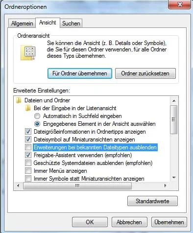

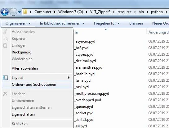

Am besten du Stellst das in Windows bei dir so ein das du immer die kompletten Dateinamen angezeigt bekommst.
Das kannst du so machen:
1. In irgend einem Ordner oben links auf Organisieren und Ordner und Suchoptionen gehen.
2. In dem Nächsten Fenster gehst du auf "Ansicht" und nimmst den Haken raus bei "Erweiterungen bei bekannten Dateitypen ausblenden"

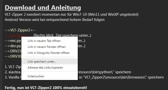

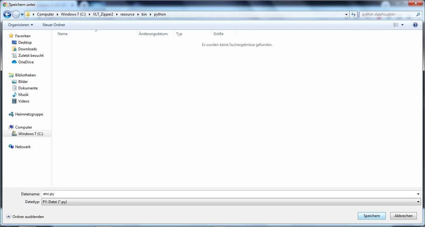

Ansonsten machst du es einfach noch mal und speicherst die enc.py, dec.py, xiaotea.py folgendermasen ab:

Download und Anleitung
VLT-Zipper 2 exestiert momentan nur für Win7-10 (Win11 und WinXP ungetestet)
Android Version wird bei entsprechend hohem Bedarf folgen
-->VLT-Zipper2<--
-->xiaotea.py<-- (Rechts klick, Ziel speichern unter...)
-->enc.py<-- (Rechts klick, Ziel speichern unter...)
-->dec.py<-- (Rechts klick, Ziel speichern unter...)
-->DRV236.bin<--
-->DRV304.bin<--
1. VLT-Zipper2.zip entpacken
2. xiaotea.py, enc.py, dec.py in "VLT_Zipper2\resource\bin\python\" speichern
3. Vanilla Firmwares DRV236.bin, DRV304.bin in "VLT_Zipper2\resource\bin\firmwares\" speichern
Fertig, nun ist VLT-Zipper2 100% einsatzbereit!
