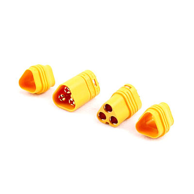

Apropo 3pol MT60 Stecker....
Ist doch bestimmt Sinnvoll diesen, bei Öffnung des Scooters gleich mitzutauschen ? Also die alten Einzelnen Schwarzen Stecker vom Controller zum Motor in die MT60 Variante zu wechseln ? Zumindest habe ich noch nichts Gegenteiliges dazu gehört dieses nicht zu machen. Dafür habe ich aber schon viele Original Ninebot Stecker gesehen die schon sowas von verkokelt, oder sogar schon blank waren.
Wenn ich schon die Kiste öffnen muß um 2 Paar 12AWG Kabel nach Aussen zu führen, für mein Vorhaben, Ersetze ich Direkt die Steckereinheit gegen was Vernünftiges.
Sicherheit geht nunmal vor.
Hab die hier bestellt :
Reaktionen: mhdot
Bedenke aber, sobald du das Hinterrad ausbauen musst, musst du die Stecker wieder Ablöten.
Warum? Einfach auseinander ziehen, wie die originalen auch... 🤷🏻‍♂️
Und angeblich sollen die MR, im Gegensatz zu den MT, sogar durch Muttern und Scheiben passen, was aber zum reinen Motor Aus-/Einbau keine Rolle spielt. Habe ich selbst noch nicht probiert.
Und selbst wenn nicht, wer es anlöten kann, kann es auch wieder ablöten. 😉
Ich kann auch nur empfehlen, die Stecker zu tauschen, die originalen sind anscheinend teilweise von fragwürdiger Qualität.
