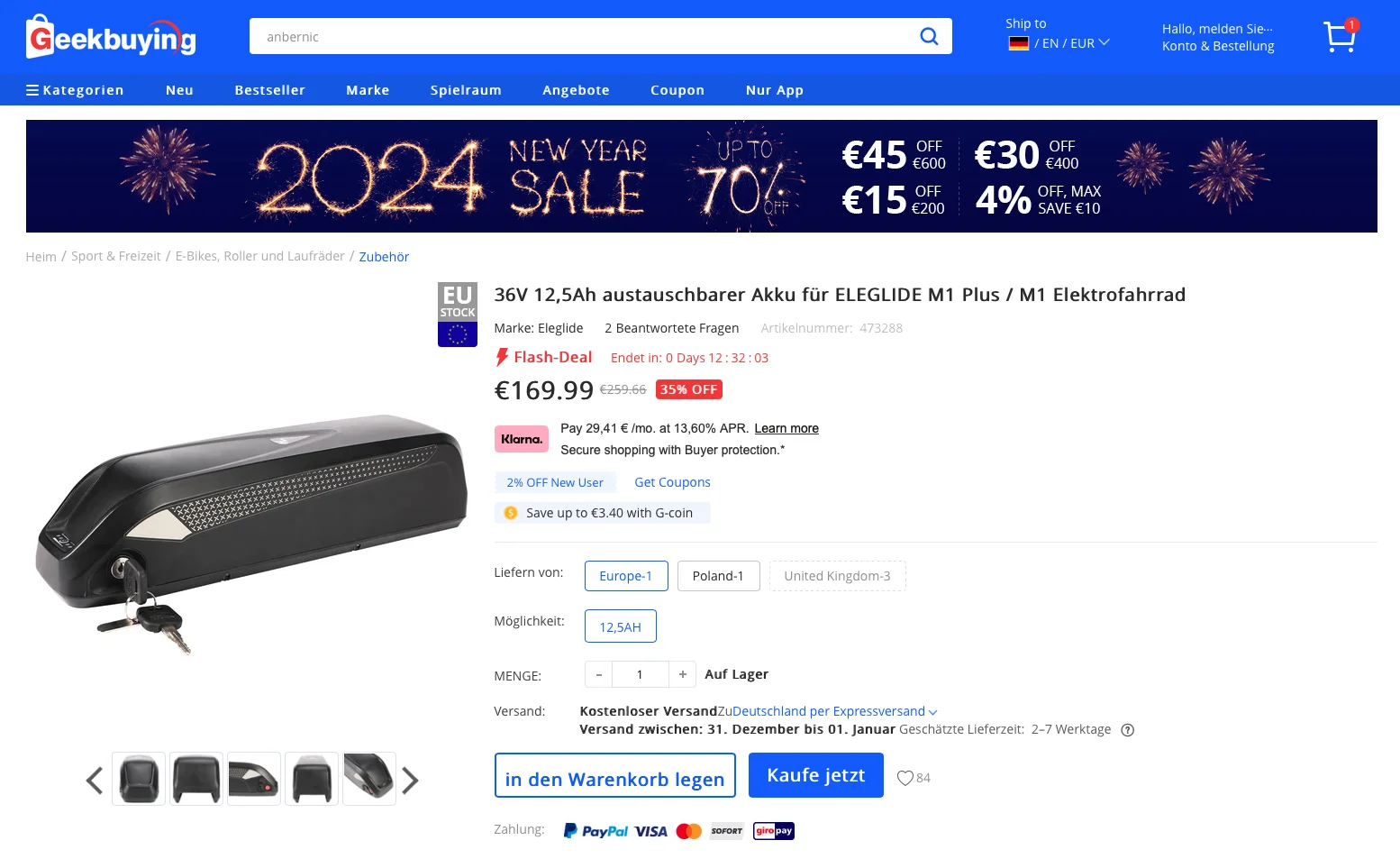

Gefunden. Beim Ersatzakku für den Viron schlagen sie aber zu.
ja, aber das wirklich interessante ist doch, dass sie einen standard hilong akku verkaufen.
keine spezialanfertigung für eve-motion mit extra vertauschter polung.
und weitere recherchen bringen dann dies zu tage:
ob die mechanische führung passt, muss jeder für sich selbst einschätzen.
man achte jedoch auf die (korrekte!) polung des akkus. :))
und dann auch noch zum schnäppchenpreis mit kostenlosem versand aus europa (also kein zoll!) und bezahlung per paypal.
was will man mehr?
PS: ein blick auf den controller des ELEGLIDE-M1-PLUS bestätigt die passende polarität für den viron:
wer also einen passenden akku für den viron sucht, sollte sich nach zubehör für das o.g. e-bike umschauen.
was will man mehr?
...woher hast du bei deinen Recherchen die Verbindung vom Viron zum
ELEGLIDE M1 Plus ?​
ACHTUNG! - FALSCHER ALARM!!!
sorry, mir ist gerade aufgefallen, dass der viron 5 stifte am akku hat.
der eleglide akku hat aber nur 4 stifte. das kann also nicht passen. :(
