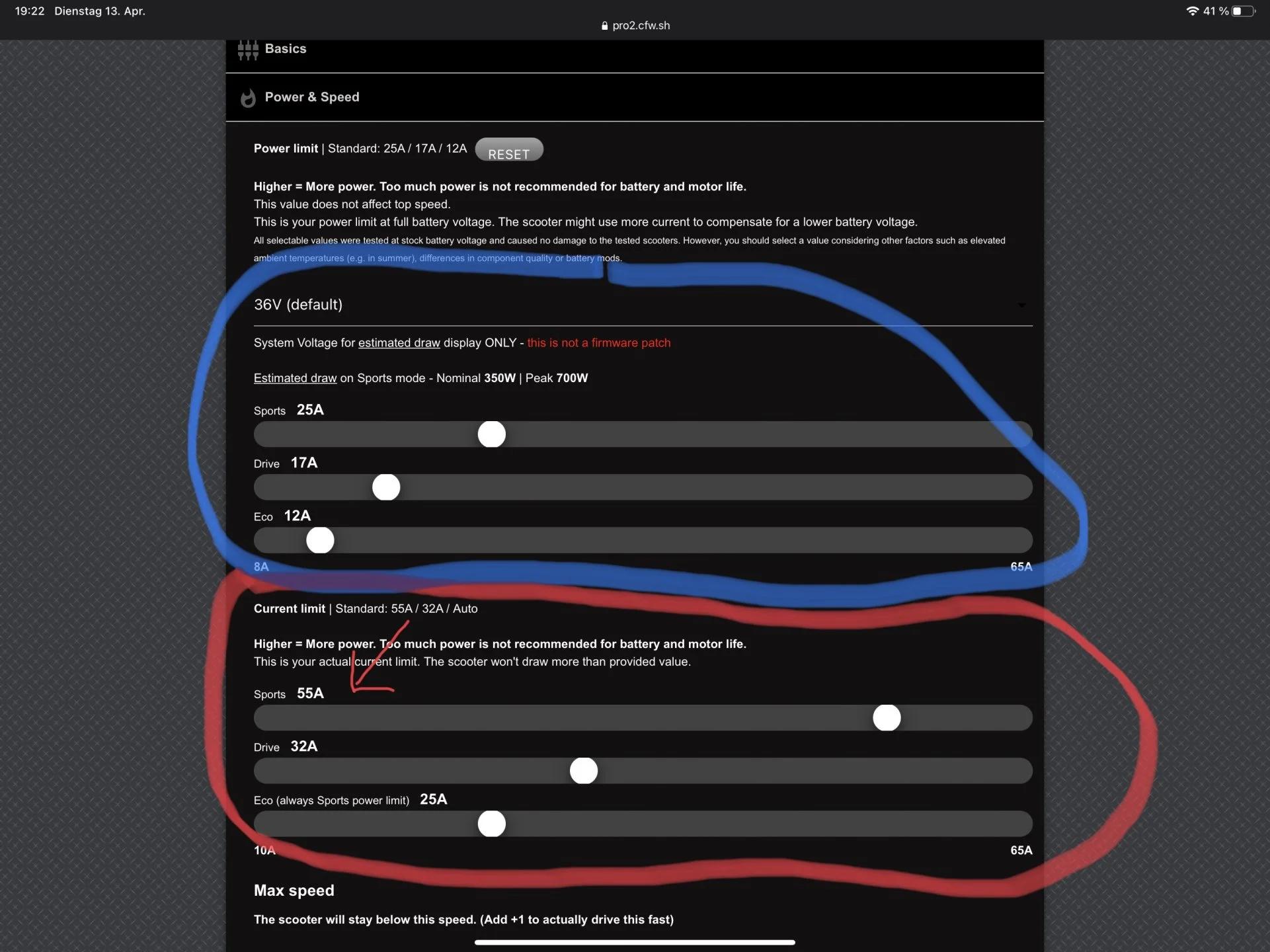

Noch mal für mich zur Sicherheit. Das blau umrandete dient nur der Visualisierung, was die Ampere Einstellungen für Auswirkungen haben. Die Einstellungen dort haben aber keine „echten“ Auswirkungen, richtig?
Beim Rot umrandeten haben die Einstellung dann direkte Auswirkungen? Und hier stellt Ihr bei Sport im Schnitt max. 30A ein beim Pro2, richtig?

Falsch, nur die 36V dienen zur Visualisierung, man kann hin und her switches zwischen 36 und 48 und so sieht man wieviel Watt bei deiner Ampere Einstellung raus kommen.
ok d.h. ich stelle dort im blau umrandeten die 25-30 A je nach individuellen Bedarf ein und im rot umrandeten lass ich es so stehen ?
