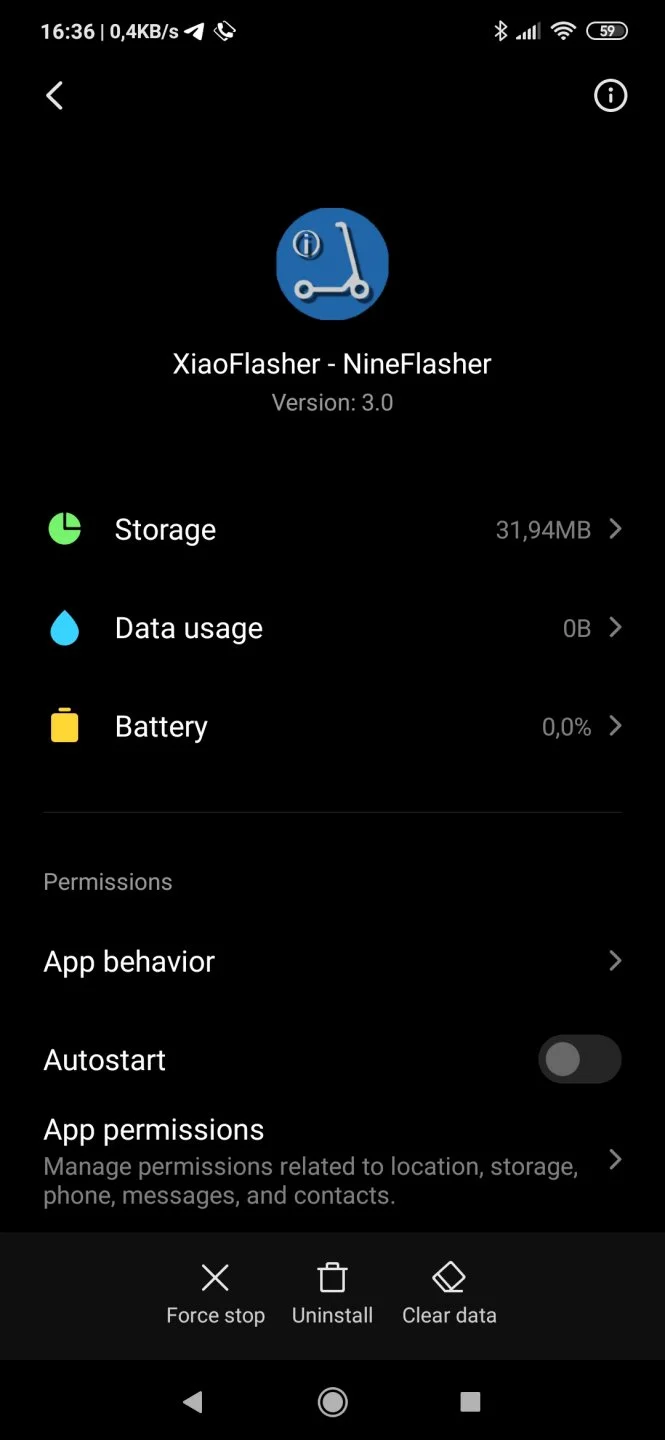

Also bei mir kann ich zwar die Region wechseln, Tempomat und Bremslicht sind da, aber Geschwindigkeit bleibt bei 20 km/h.
An die, wi es geklappt hat: Habt ihr das Firmware Update von Tag 1 drauf? Eventuell unterbindet es diesen Hack.
LG
Ich habe das neueste Firmware Update drauf aber der Xiaomi Flasher funktioniert trotzdem einwandfrei und die maximale Geschwindigkeit wird auch auf 25kmh erhöht.

Flashe keine 365er oder PRO Firmware bitte, das wird nicht funktionieren.
Wer es eilig hat mit den Zusatzakku, die Lötmethode funkt nahezu bei jeden Scooter, siehe ->
Mein Problem hat sich erledigt. Ich hatte vorher mit der Tools App experimentiert und dort ein Limit von 23km/h gesetzt. ;)

Lesen die Entwickler hier mit? Außer Tempomat und Bremslicht komm ich im Leerlauf nicht über 22.
Ideen woran das liegen könnte?
App meldet succes bei, Änder der Scooter Region.
Ändert sich den deine Seriennummer wenn du die Region wechselst?
Schau mal in der m365 Tools app ob ein speedlimit gesetzt ist.
